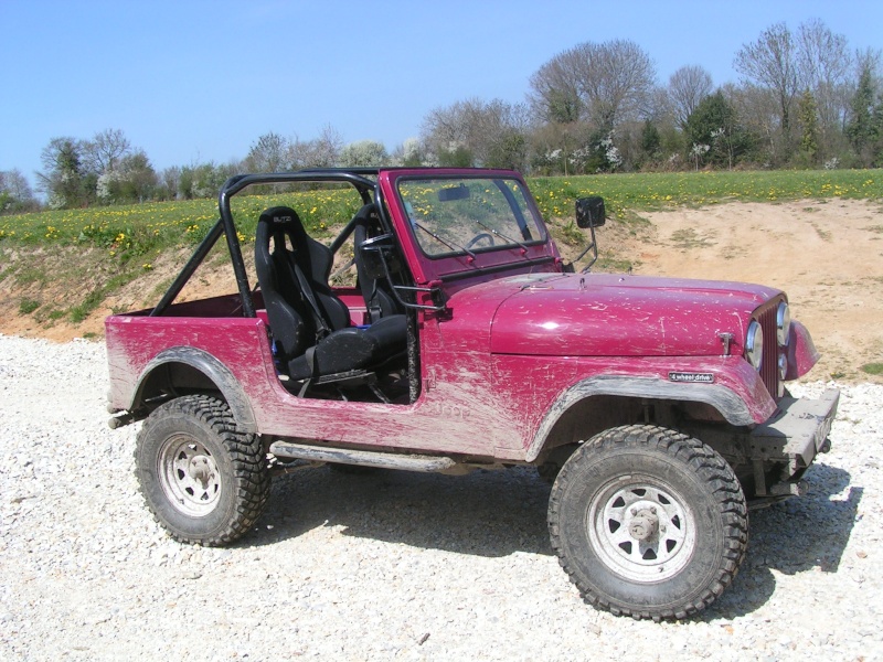

Message  manucj Dim 4 Avr 2010 - 10:56
bonjour a tous
la resto avance pas mal mais les finitions et bricoles sont longues ( il manque toujours un truc)
mais dans l'ensemble ça se passe bien
Si tous se déroule comme je le souhaite j 'aimerai l'emmener au contrôle dans 15 jours ,normalement faisable.
une nouvelle CJ7  parmi nous - Page 3 Pict1710
une nouvelle CJ7  parmi nous - Page 3 Pict1711
Et puis vendredi on a fait le grand ménage de printemps (une journée a 4 )
une nouvelle CJ7  parmi nous - Page 3 Pict1712

Message  jeeper cj7.91 Dim 4 Avr 2010 - 12:14
Bonjour Manuel
Bravo ,c'est super ....et beau travail .Une CJ de plus sur les chemins .Belle recompense apres des mois de travail .Je trouve aussi qu'elle est bien equilibree niveau hauteur .Et la couleur est Sympa ,cela change des couleurs ternes.
Du fait que Mercredi ,je dois commander les suspensions ....
Peux tu me dire s'il te plait combien de lames as tu devant et derriere et la largeur des lames avant et arriere
Quelle est la hauteur des jumelles avant et arriere
Si les bielettes de la barre stabilisatrice avant sont deconnectables et quel entraxe
Le type d'amortisseur que tu as mis
est ce que tu as remonte la caisse et de combien .
En fait si je pose ces questions c'est du fait que la mienne est une CTE (2xplaces )a suspension renforcee (heavy duty)et je pense que c'est pas super pour la ballade .Soit 7x lames largeur 50mm devant et 7x lames derriere largeur 63 mm .Les amortisseurs sont raides de raides Un vrai morceau de bois et comme tout est HS ....sur la mienne
A+++++++++++Manu

Message  manucj Lun 5 Avr 2010 - 11:49
bonjour antoine
pour les lames se sont un kit 2.5" trail master , jumelle revolver (10 cm pliée) avec amortisseurs procomp 4" ES9000 (les moins cher que j'ai trouvé)
pour les biellettes il n'y en a plus , par contre lors de l'achat de la jeep il y avait 4 amortisseurs a l'avant et moi j'en met que 2 pour l'instant on verra bien se que ça donne ( sur c'elle a mon frère on a tous enlever et ça vas tres bien on a pas vu la différence sur la route )
pour la caisse j'ai mis des silence bloc de l'YJ que j'avais (qui on l'air plus épais que de CJ)
pour ton histoire de suspension béton se sont toutes les CJ qui sont comme ça (des vrai bout de bois)
manu

Message  manucj Mar 20 Avr 2010 - 23:10
bonsoir a tous
voila ELLE est fini une nouvelle CJ7  parmi nous - Page 3 Icon_bounce une nouvelle CJ7  parmi nous - Page 3 Icon_cheers (bon ok on a jamais fini )
passé au contrôle technique ok juste 3 lignes
les sièges car pas d' origine
les ceintures part ce que c'est des harnais
il a trouvé du jeu dans le boitier de direction
mais bon fallait bien qu'il mette quelque chose sur le papier
le jour du contrôle
une nouvelle CJ7  parmi nous - Page 3 Pict1810
le lendemain du contrôle, viré en soirée
une nouvelle CJ7  parmi nous - Page 3 Pict1910
une nouvelle CJ7  parmi nous - Page 3 Pict1911
voila, pour moi c'est fait une nouvelle CJ7  parmi nous - Page 3 Fumeur17
bon courages pour tous les autres ( que du bonheur quand c'est fini)
manu

Message  jeeper cj7.91 Mer 21 Avr 2010 - 7:53
Yeah Manuel
Enfin ......apres un hiver sombre et humide a travailler sur ta CJ avec des choix pieces et solutions techniques pas toujours faciles concernant les priorites par rapport au budget pour mener au succes ton grand projet ,tu l'as enfin ta recompense pour les beaux jours .Certainement aussi et j'en suis sur l'immense plaisir d'avoir reussi ...avec seulement 3x petits points sans reelle importance au CT .Chapeau mon gars .
Bravo Manuel ,on est tous tres heureux pour toi ,ta reussite nous motive aussi quelque part pour avancer sur nos restaurations .Je trouve que l'ensemble est tres equiibre .Il fallait oser pour la couleur et au final ,un beau rendu tres sympa .
Tu nous avais ecrit que ta CJ ,une fois terminee ira crapahuter ,ce sera avec plaisir que nous suivrons les aventures de ta CJ sur tes terrains de jeux favoris.
A++++++++++++++
PS une question .Comment as tu gere techniquement concernant les clignotants avants et les veilleuses du fait que il ny a rien sur les ailes avant
Nombre de messages : 2355
