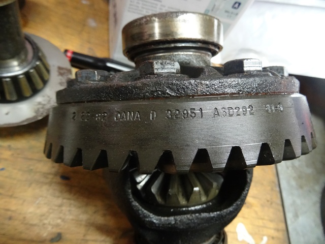

le dif couronne est déposé
Notre nouvelle lecture pour Ilan et moi soit le MR252 plus complet que le MR239 .On a aussi une bibliothèque US complete
Le pignon d'attaque est déposé .Les numeros concordent bien entre la couronne et le pignon .Avant démontage du pignon ,j'ai constate que les roulements du pignon n'avaient pas de jeu excessif mais accrochaient lors de la rotation .j'ai trouve aussi de l'eau mélangée a l'huile .l'hypothese avancée est que le pont avait été noyé dans l'eau par la mise a l'air libre qui pendouillait et le pont en rotation devait être  bruyant .Pour pallier à la problématique ,de la sciure de bois a été rajoutée ;j'avais souvent entendu parler de cette méthode du siècle dernier ,mais je ne savais pas que cela s'appliquait encore .

Au cas ou ,des écrous freinés .....
Et des vis en Grade 8 .Gilles avait remarqué que les vis de fixation des jumelles montées n'étaient pas conformes .....et en en grade 5 .
Les nouvelles ne sont toujours pas phosphatées ou bichromatees .....et ceci du fait que la majorité des vis du marché importées d'Asie
ne répondent pas et de très loin aux normes visserie dureté et résilience .On les peindra tans pis .
Le Dana 30 a reçu son apprêt et a séché 30 heures avant la phase Epoxy.
J'ai bien avancé sur no't pont et j'essaie de vous poster la suite rapidement soit peinture ,outils spéciaux et montage .
