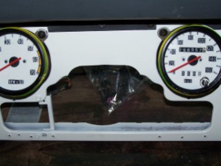

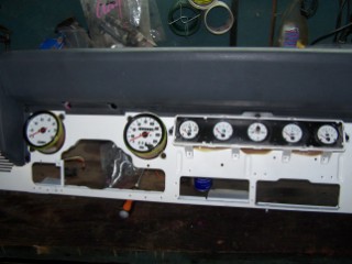

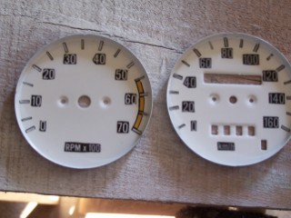

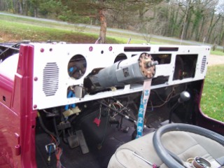

PReparation du tableau de bord et des fonds de compteurs
Vue d ensemble
Les aiguilles sont peintes en rouges

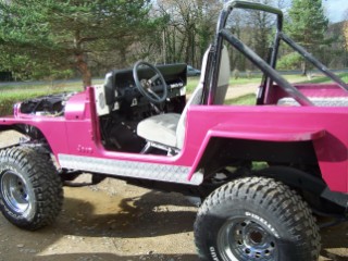

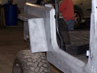

En lieu et place des elargisseurs d ailes arrieres traditionnels j ai opte pour monter des ailes avant de willys.Reste du boulot de carrosseries encore
Petite presentation sur la caisse
Du coup les ailes ont ete retailles.Les pneus peuvent desormais bien remonter sans risque d abimer les elargisseurs!

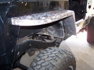

Je disais donc que les ailes arrieres ont ete retravaillees ce qui laisse place au 33" pour bien remonter

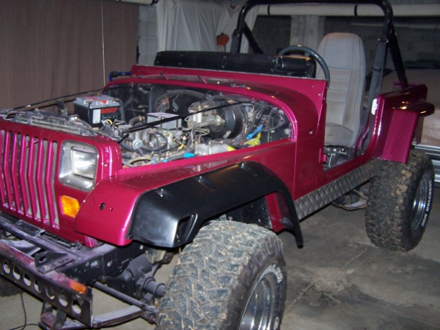

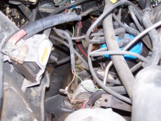

LE moteur bien en place avec un allumage haute preformance

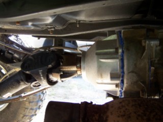

Le systeme de poumon a depression pour l enclenchement du pont avant ne me plaisait plus j ai donc trouve une solution a cela, un posi lock
Vue sur le sye avec l arbre double croisillon
Par contre mon angle de pont n est pas bon je dois dessouder mes semelles et en repositionner des nouvelles

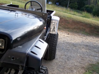

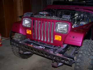

Suite de la prepa.J ai recu hier mes elargisseurs d ailes avants.Des bushwackers de TJ
Apercu de l ensemble

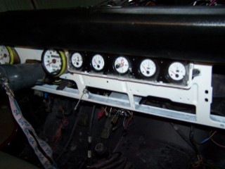

Pendant ce temps le tableau de bord est desormais peint en noir.Avec les fonds de compteur blanc ca a un meilleur rendu

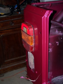

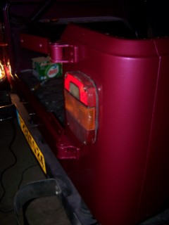

Les feux arrieres

Aujourd hui suite et fin du remontage en attendant le reste de la carrosserie

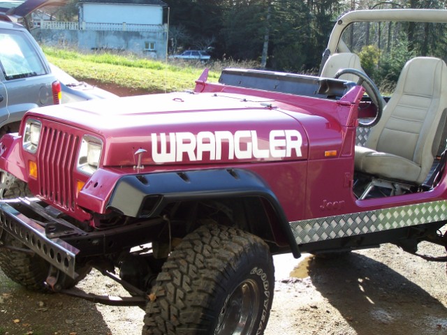

Avec ou sans couvre calandre?
Montage des plaques sur les cotes
Remontage des bushwackers
La suite des que j ai tout recuperer et apres je m attaque a la suspension car j en ai marre de 2,5 pouces je veux voir la route de un peu plus haut

EDIT: Question du novice, comment as-tu fixé les plaques d'alu??
jeep24300
Nombre de messages : 33
Date d'inscription : 29/03/2008
MessageSujet: Re: Restauration de mon YJ   Sam 28 Nov 2009 - 23:28
Pour les plaques d alu j ai presente d adord ma plaque je l ai fixe provisoirement avec des serre joints et j ai perce tout les 15 cm des avant trous de 3,5.
Puis j ai rivete tout cela en les plaquant le plus possible a la caisse

Je trouve que tu as fait un sacré boulot. Une chose me plait particulièrement et j'aimerai le faire sur la mienne, c'est de rentrer les feux arrières.
Comment as-tu fait car pour la découpe, je vois bien, mais comment les as-tu fixés ?

Alors pour les feux arrieres j ai decoupe en fonction des caches plastiques noirs qui se fixent sur la caisse et apres j ai agrandit les trous en fonction.Pour les fixer j ai pris des vis autoperforante et le tour est joue.
Quelques photos
La ridelle
Une fois en place le rendu est plutot pas mal
Le capot en place
Le rendu final bache montee.Les premiers tours de roues on ete fait dans la naige.Un vrai regal le 4,2L

Merci beaucoup de ton explication, j'attaque ça ce week-end.
