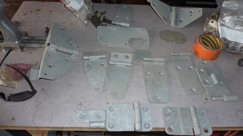

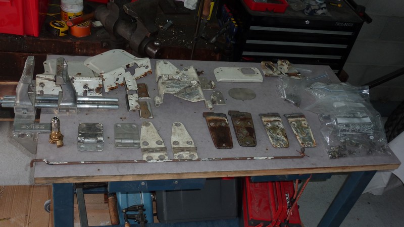

Sand DAY! -2°C ... mistral d'enfer... garage pas chauffé... je sens qu'on va se marrer Sad
Compresseur 2000L Ready ! SET ! GO !
Avant...
Après 4h... voila le résultat plutôt bien voire très bien... il y aura toutefois du mastic à appliquer... car il y a des traces de corrosion !
Le compresseur délivre toujours 7 bars sans broncher...(pas de pb d'humidité non plus ) et le travail est plaisant ...MAIS au bout de 2h...
... le pb vient maintenant de la visibilité dans la boite à gant...
Beaucoup trop de poussière dégagée toutes les 2 minutes arrêt pendant 1mn ... pour attendre que la visibilité soit correcte... fait ch!er!
J'aurais pu aller 2x plus vite si je n'avais pas eu ce pb... le pense que je vais mettre en place un aspirateur pour dégager la poussière hors de la boite à gant...
Du coup je suis bon pour une autre session car il me reste des pièces à faire...et biensur plus de sable non plus...
Je cours me réchauffer devant un bon vin chaud !!! drunken

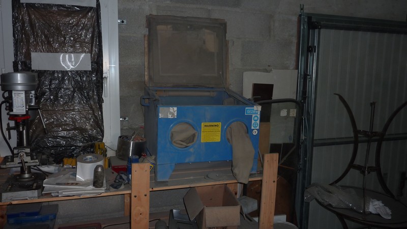

Je compatis pour la sableuse Gude du fait que j'avais copie sur toi en me procurant la même trouvant le produit abordable pour un particulier .
C'est tout a fait juste qu'on ne voit presque plus rien ....pendant l'utilisation .Il faut rapprocher la pièce de la vitre et le tube néon ne sert a pas grand chose Le filtre a droite s'encrasse très vite .L'idée d'un aspirateur est séduisante ....J'ai essaye en positionnant un aspirateur d'atelier sur la sortie a droite en haut mais cela a résulté d'un effet venturi .Les gants se sont mis a gonfler en devenant rigides ....et ne je n'arrivais plus a tenir la pièce et le pistolet .De plus le plexi du couvercle se déformait .J'ai essaye ensuite d'enlever le filtre du fond et le résultat malheureusement était identique .
Maintenant ,je l'utilise en extérieur avec un masque de peintre et j'ouvre souvent le couvercle pour évacuer la poussière .Comme déjà écris ,j'ai du mettre un gros filtre a eau du fait que la buse du pistolet prenait l'humidité (région ile de France )
Si jamais ,tu trouves une idée pour améliorer l'utilisation de cette machine très utile ,je suis preneur .Je n'ai pas encore pris le temps d'aller voir un sableur pour voir son installation et comprendre .

Il faut semble-t-il effectivement un aspirateur... mais pas un avion de chasse ! un aspirateur avec vario pour pouvoir doser le flux...
Le problème n'est pas immédiat et survient quand trop de particules de peinture enlevées se mettent en suspension dans la boite...avant c'est impeccable...
Je pense que je vais faire le premier montage : >>>> ICI <<<<
Filtre à cendre et aspirateur avec vario !

Pour faire plus simple qu'un variateur tu peux créer une fuite réglable sur ton tuyau d'aspiration.
Nombre de messages : 2120
MessageSujet: Re: Restauration CJ7 Laredo D alias Maïté   Ven 18 Jan 2013 - 18:37
Bonjour Jean Marie
Avec ton procede ,n'a t'on pas le risque que les particules de granulat s'échappent autours de la machine ...ce qui pourrait être dangereux pour l'utilisateur .
MessageSujet: Re: Restauration CJ7 Laredo D alias Maïté   Ven 18 Jan 2013 - 18:52
Bonjour Gilles
MDR le forum usinages ...et des bonnes idées .Je ne connaissais pas ce site pouce up
Tout d'abord ,l'aspiration est branche sur la sortie du fond alors que moi ,j'avais utilise la sortie a droite .J'aime bien l'idée du filtre auto entoure d'un grillage et d'une bande velpeau .
Le cendrier me semble une bonne alternative pour ne pas abimer l'aspirateur et peut servir de caisson de décompression ou de régulation
Ta remarque est juste .On ne voit plus rien apres 1h d'utilisation .Je n'avais pas pense aux particules de peinture ou d'oxydation en suspension
Mon aspirateur d'atelier n'est pas très puissant .C'est un modèle basique de GSB .l'idee du variateur est interessante pour ne pas avoir cet effet Venturi .
Le remplacement du plexi par une vitre de 4x mm avec un PVC transparent pour la protéger est intéressante .
Finalement ,je pense que l'on peut fabriquer une cabine assez facilement en partant d'éléments de récupération .

Quand je dis créer une fuite c'est diminuer l'aspiration à l’intérieur de la sableuse en permettant de gérer la dépression.

Sableuse V2 le retour !
Seau vide cendres connecté...
L'aspirateur est dehors pour évacuer l’éventuelle poussière et le résultat est impecc cheers
... 3 heures de boulot sans la moindre poussière à l’intérieur... mieux: presque seulement la peinture est aspirée: on reste donc tout le temps avec le sable c'est génial Exclamation

Hier soir j'ai fini les charnières du pare brise après sablage...
mise en place des trous pour les rétros US et non Européen (les trous ROUGES)... niet
après prise de gabarit sur les aftermarket de m3rd3 qui n'ont que cet avantage... bof Evil or Very Mad
C'est moins épais, ça branle dans la charnière,et les charnières sont plus petites (pas le même système que les originaux) : le tout en images Evil or Very Mad Evil or Very Mad Crying or Very sad Crying or Very sad
beurk !
Bref, préférez les originaux estampillé : Rolling Eyes
on perce , on taraude , reste plus qu'a combler les anciens trous et voilà!
Je pense que je leur offrirai un petit "gommage" jeudi pour un meilleur grip pour la peinture ... Cool
Prochaine ET DERNIÈRE session nunu ... Jeudi...
Bonjour Gilles
merci beaucoup pour cette bonne idée .....validée par tes soins .
Je vais aller au GSB le plus proche pour me procurer cet accessoire ...J'ai bien vu que tu l'avais branche a l'arrière de la Gude et non sur le cote droit .
beurk !
Encore une bonne chose de faite!
Bonjour Gilles
nous etions habitues a plus de precision de ta part cheers smile smile
Peux tu nous mettre les cotes de perçage.
D'avance merci pouce up
