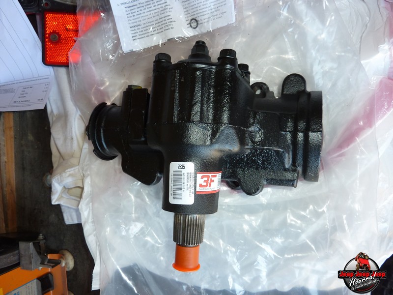

Achat d'une DA d'origine... avec une garantie à vie... Restauration CJ7 Laredo D alias Maïté - Page 39 Super01 pour la modique somme de 200$ ~150€ (on est aux alentours de 700€ en France Evil or Very Mad)
... elle est rentrée en France via les bagages sans supplément du au poids (12Kg la bête!)... mais c’était pas loin... Sad
Restauration CJ7 Laredo D alias Maïté - Page 39 P1100810

stgil a écrit:Bon! Puisqu'il y en a qui s’inquiète concernant l'avancée de Maïté...
et quelques outils dont un Pitman arm puller: (à 18$ fallait pas hésiter)
Restauration CJ7 Laredo D alias Maïté - Page 39 P1100813
qui a pris "direct" sa place... sans grand résultat pour l'instant... mais je désespère pas... Rolling Eyes Restauration CJ7 Laredo D alias Maïté - Page 39 Sourire1
Restauration CJ7 Laredo D alias Maïté - Page 39 P1100814
et enfin j'ai fait un petit tour chez Sears pour prendre ça:
Restauration CJ7 Laredo D alias Maïté - Page 39 P1100815
Restauration CJ7 Laredo D alias Maïté - Page 39 P1100816
Je vous fait pas un dessin... Restauration CJ7 Laredo D alias Maïté - Page 39 Sourire1 Craftman sont des outils garantie à vie... et pour 40$ (les 2 Exclamation) fallait pas se priver non plus... bounce bounce
Je m'en suit déjà servi pour démonter la lame de la tondeuse... putain !!! plus besoin de faire 3 aller/retour au garage pour trouver la bonne clé... !!!!
Bonjour Gilles
Pour que Mister Pitmann daigne s'extraire de son montage cannelé et conique ,j'ai du intercaler un vérin de 30 tonnes entre l'extracteur 3x branches et le point d'appui de l'axe du boitier de la DA .....ne voulant pas chauffer pour preserver le boitier de la DA .(Je sais ,je suis un extrémiste ..... smile )
La problématique avec les extracteurs a vis est que le coefficient de frottement est très important en tournant l'axe fileté et on atteint facilement le seuil du grippage .Les axes filetés doivent bien graissés a la molikote avant usage .......
Une combine egalement est de percer l'extrémité de la vis de l'extracteur et de rentrer dans le logement une bille de roulement scratch
Je connaissais la marque Crafstman équivalent Snap On et Miller aux USA ,mais la tu m'as épaté ,je ne connaissais pas cet outil tout droit sorti de la trousse de Mac Gyver . study ....

Message  stgil Mar 11 Juin 2013 - 14:57
Salut Antoine,
Content de t'avoir fait découvrir qqchose!!! Restauration CJ7 Laredo D alias Maïté - Page 39 Alcooliq Restauration CJ7 Laredo D alias Maïté - Page 39 Alcooliq
Concernant le Pitman arm... et bien les dieux de la méca m'ont entendu... mais quelle frayeur!!! pale
J'avais le Pitman arm Puller en place (et en FORCE) depuis une semaine l'histoire que des fois ça vienne "tout seul" geek geek jocolor
et bien hier soir ...J'étais entrain de graisser mon VTT... et j'ai entendu un grand TAC! qui m'a fait sursauté.
Je me suis retourné vers l'étau où j'avais posé la DA... heureusement que j'avais re mis l’écrou... je me demande où je l'aurais retrouvé ... sans l'écrou Sad
~5T de pressions (le puller est donné pour ça) quand ça se libère d'un coup ... et ben faut pas être en face... No No No
En tout cas CA c'est fait !!! cheers en fond vous avez un autre de mes nouveau joujoux... ma foi, bien utile sur la Lotus (vu l'espace restreint) pour remplacer la courroie du compresseur : le prolongateur de 60cm avec carré 1/2" orientable... Restauration CJ7 Laredo D alias Maïté - Page 39 Super01
Et il fait aussi des miracles quand il s'agit de serrer TRES FORT Exclamation Twisted Evil Twisted Evil Twisted Evil
Restauration CJ7 Laredo D alias Maïté - Page 39 P1100817
en tout cas il était bien collé... c’était presque de la soudure à froid !!! Restauration CJ7 Laredo D alias Maïté - Page 39 Mdr98 Restauration CJ7 Laredo D alias Maïté - Page 39 Mdr98
Restauration CJ7 Laredo D alias Maïté - Page 39 P1100818
et qui c'est qui va avoir un tuto sur le démontage/remontage d'une DA de CJ7 ???? hein ? c'est qui ? What a Face cyclops

Une semaine affraid à ouai, quand même ...
J'ai pas eu la patience, le mien est venu en quelques minutes. Faut dire aussi que mon pitmann arm puller est électrique Twisted Evil
Restauration CJ7 Laredo D alias Maïté - Page 39 Empty Re: Restauration CJ7 Laredo D alias Maïté
Message  stgil Mer 12 Juin 2013 - 8:31
chevrier a écrit:Une semaine affraid à ouai, quand même ...
Photo Cyrille Exclamation... photo... Exclamation c'est étonnant que ce soit à toi que je dois le dire... Restauration CJ7 Laredo D alias Maïté - Page 39 Hein42 Restauration CJ7 Laredo D alias Maïté - Page 39 Mdr13
Message  chevrier Mer 12 Juin 2013 - 9:12
En fait, les photos de l'opération, j'en ai pô Embarassed
Par contre le pitmann arm puller électrique, c'est ça: Restauration CJ7 Laredo D alias Maïté - Page 39 Meuleu10 demon
Bon ok, c'est sur qu'après, il fonctionne beaucoup moins bien, mais en même temps, j'ai pas l'intention de le remettre smile
Bon allez, j'arrête de pourrir le post de restauration de Maïté,
Message  stgil Mer 12 Juin 2013 - 9:24
Shocked sauvage va!!! Restauration CJ7 Laredo D alias Maïté - Page 39 Mdr98 Restauration CJ7 Laredo D alias Maïté - Page 39 Mdr98 Restauration CJ7 Laredo D alias Maïté - Page 39 Alcooliq
Un pitman arm qui t'avait rien fait Restauration CJ7 Laredo D alias Maïté - Page 39 Icon_mrg
Message  chevrier Mer 12 Juin 2013 - 9:27
Y voulait pas lâcher mon boitier de DA bof
