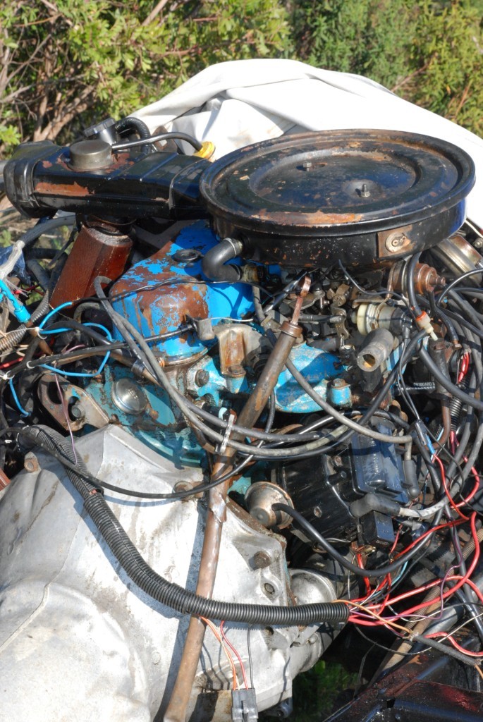

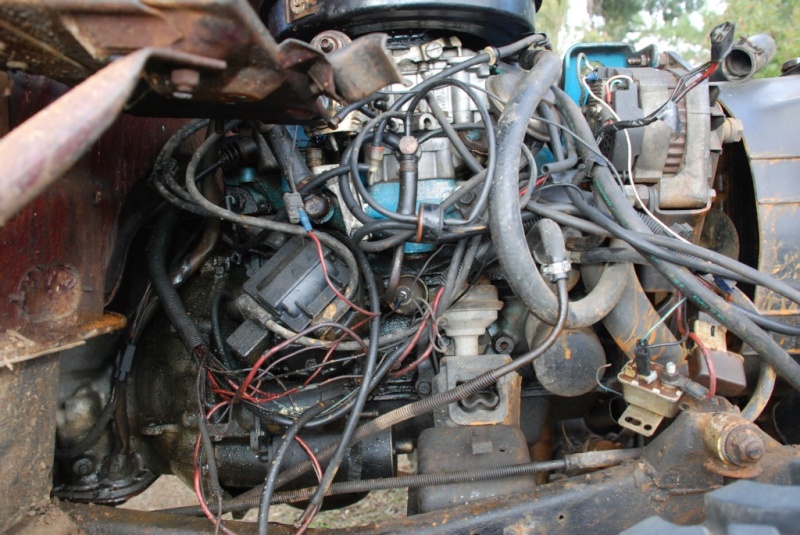

voici les photos du 2.5 GM Iron duck (merci pascal!!!) .

je vous dis pas le bordel au niveau des durites d'air et autres du carbu, j'ai l'impression que c'est une usine à gaz

En effet il y a un beau b...l dans les cables! Bon courage...

devinez ! ??????????? Question Question
j'ai roulé avec ......heeep heep heeep hourra oulala je m'embale, jeep jeep jeep hourra bien sur !!!!!
bon d'abord, il a fallu reposer le moteur, de ce coté pas de probleme majeur juste 2 heures a essayer d'emboiter la queue dans l'orifice !! (ne vous exitez pas juste la boite dans le coupleur !!!!!
recablage de l'ensemble qq vis et boulons en trop comme d'habitude et puis on tourne la clef et là , rien enfin presque rien juste un moteur qui tourne mais ne demare pas. donc dessuite un oeil sur le calage de l'allumage qui a été fait de memoire , bien sur PMH et et 1 3 4 2 mais pas grand chose. donc apres 2 recharges de batterie on redepose l'allumeur (qui a une marque de calage frappée et qui doit etre allignée sur le bloc. ok pas de probleme sauf que vous avez remarqué que le bloc et bien il est repeint et papa il a mis qq couches !!!!
donc on decide avec mon pote filou (nous on l'appelle Le Messi !! ) de sortir l'allumeur et de tourner dent apres dent et la miracle , 2eme depose repose vroum vroum paf pan paf paf et puis ca tourne !!!!!!!
et la le moral des troupes est regonflé a bloc.
un petit tour chez le fournisseur auto, achat d'une batterie, d'un alternateur (qu 'il a fallu modifier, inversion de la poulie et reduction de la patte de fixation.)
et aujourdhui , premier tour de roues , c'est trop cool !!! demain je vous fait qq photos.
c'est bizare j'essaie d'en poster qq unes et cela n'a pas l'air de fonctionner !!!
