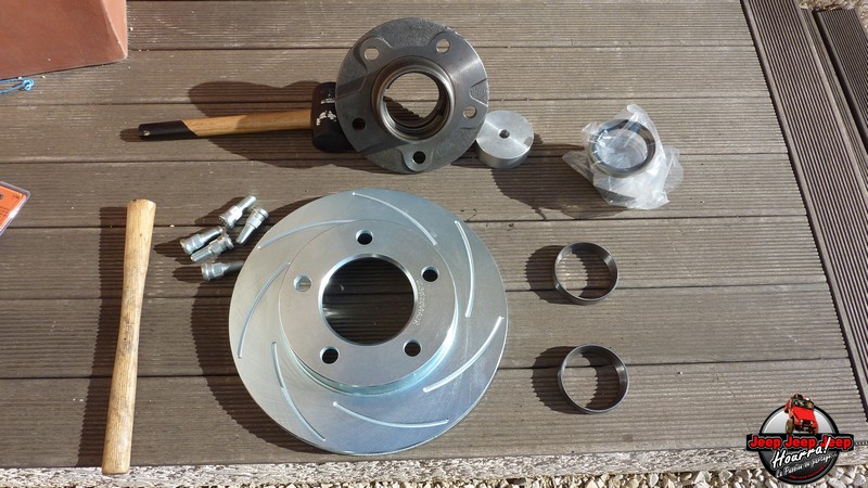

Donc pour de bons freins:
Il vous faut:
-2 Freins à disque de la marque SSBC Stainless Steel Brakes Corporation (des "Short Stop" ref:SSBC-A2370000) qui remplacent avantageusement les références constructeur 5363421. Ils ont les même tailles (pas d'adaptation necessaire).
La seule chose en plus : c'est la qualité et le soit disant meilleur freinage pour $40 de plus on va pas se priver Maïté veut s'arreter: FREINS AVANT CJ7 Sourire1
-2 moyeux 5 trous (ATTENTION: il existe des 6 trous en fonction de l'année de fabrication du CJ: période charnière: 1981)
préalablement vernis (ref conctructeur: 5363421)
-2 kit de roulements TIMKEN intérieurs/extérieurs avec son joint (ref constructeur:5356661K)
-10 vis (Wheel stud) (ref constructeur:5357196)

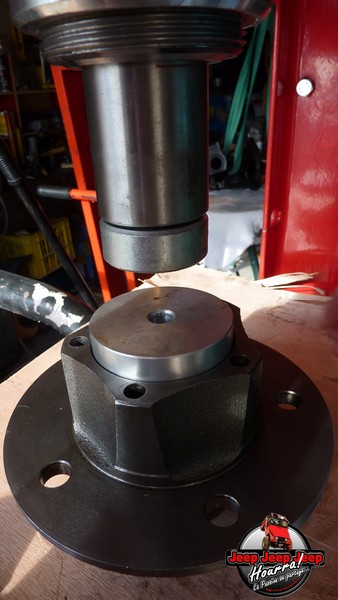

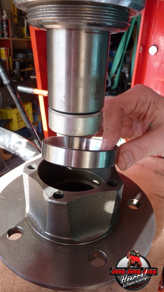

On commence avec le moyeu ... on y installe la cage de roulement intérieur (Reférence TIMKEN LM501310)
Maïté veut s'arreter: FREINS AVANT CJ7 P1030519
On met au dessus la rondelle de 73mm dessus et on presse! (Vous remarquez la plaque de bois pour éviter de
"marquer" le moyeu)

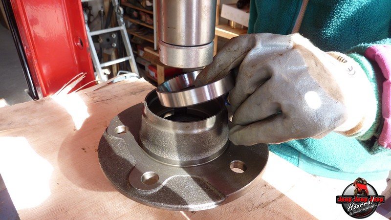

On retourne le moyeu pour mettre la cage de roulement extérieur (ref TIMKEN LM102910)
Maïté veut s'arreter: FREINS AVANT CJ7 P1030521
la rondelle de 73mm et on presse...

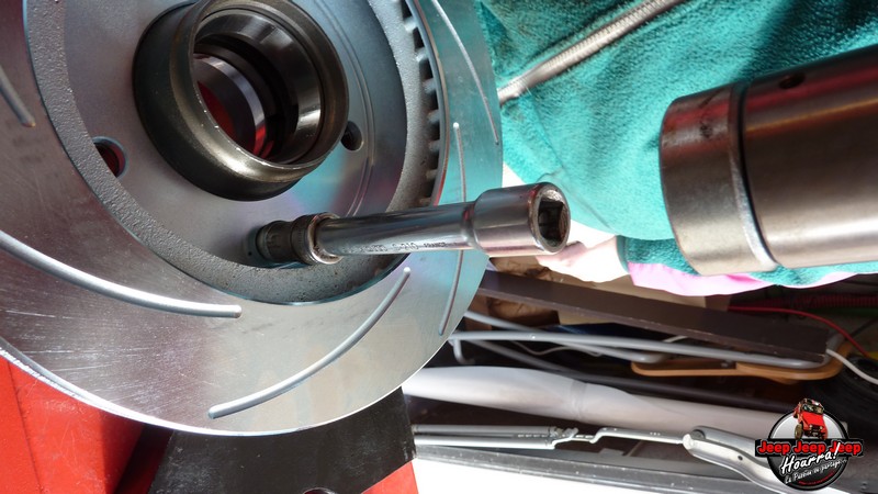

On installe la vis à presser...
Maïté veut s'arreter: FREINS AVANT CJ7 P1030525
Et on presse ... (une rallonge et une douille de 13, toutes les 2 mortes font bien l'affaire... faites gaffe : il faut bien caler tout ça,
et... protegez-vous!) Et c'est pas la peine de "presser" comme un bazu, ça rentre très facilement... Maïté veut s'arreter: FREINS AVANT CJ7 Super01

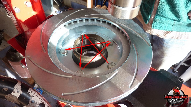

On presse les autres vis suivant la séquence suivante...

Pour Marcin:d'une manière générale lorsqu'il y a une couronne de vis il faut faire ce type de croisement, ça vaut pour les couronnes de diff, les disques et en passant par les roues etc...
Merci pour l'explication, ça éclairci pas mal!!
