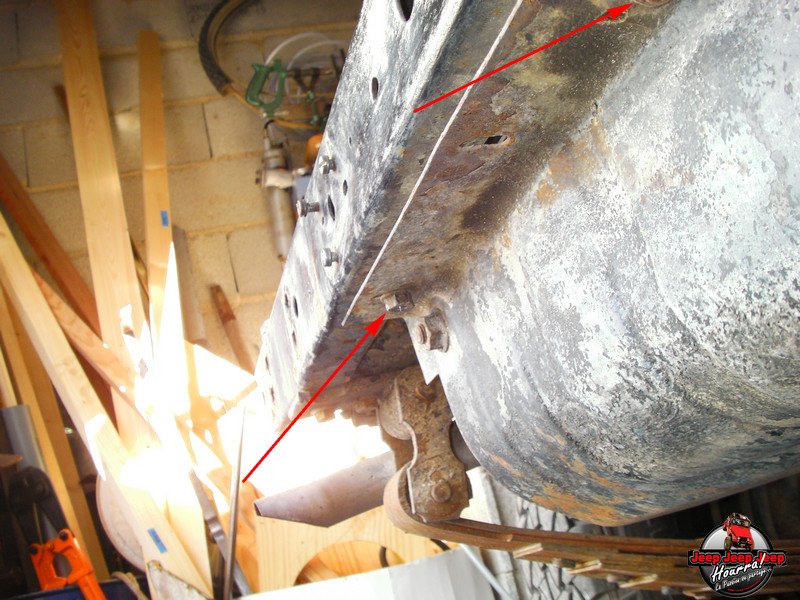

Ouais, je sais, on voit pas tout les boulons... l'autre est sur la droite
...reste à faire la même chose de l'autre coté... beaucoup plus "coton" avec la caisse dessus... je me rappelle plus ,
mais je crois il y en a trois...
Les 2 autres sont sur le même longeron sur la droite ... je qu'il est préférable de commencer par ce coté (le plus dur) et ensuite de
s'occuper des 3 extérieures.
