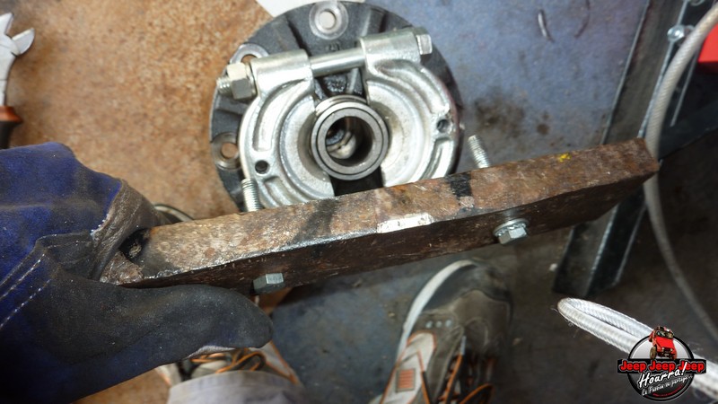

on met un décolle roulement (à 10€ des chez le magasin auto du coin... cherchez pas plus loin) MAIS VOUS LE SERREZ FORT!
Maïté et les roulements du différentiel à glissement limité P1060153
Vous installez dessus une GROSSE plaque d'acier dans les trous prévu à cet effet...

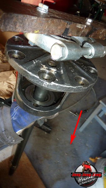

vous sortez vos ANCIEN DEMI ARBRE ARRIERE que vous avez gardé amoureusement... I love you Suspect
(Désolé pour la photo d'ensemble mais tout ce petit monde ... est TRÈS LOURD)
Maïté et les roulements du différentiel à glissement limité P1060155
et vous empalez la cage de différentiel comme ça...
Maïté et les roulements du différentiel à glissement limité P1060156
Et qu'est-ce qu'il va faire avec ça Question C'est la nouvelle torche olympique pour Annecy 2018 ?scratch
Meuh non! sots va! Maïté et les roulements du différentiel à glissement limité Mdr98
On va utiliser l'inertie... l'ensemble faisant bien les 15 Kg ... ça va le faire...
(ATTENTION :GANTS, LUNETTES, CHAUSSURES DE SECURITES , et VIGILANCE O-B-L-I-G-A-T-O-I-R-E)
Et on fait quoi ? Ben on laisse tomber l'ensemble sur le demi arbre (notez la plaque d'acier par terre ... j'ai fait
quelque tentatives sans ...le béton n'est pas suffisant: j'ai fait un trou affraid et j'ai pas trouvé du pétrole... Maïté et les roulements du différentiel à glissement limité Hein42 Maïté et les roulements du différentiel à glissement limité Mdr13

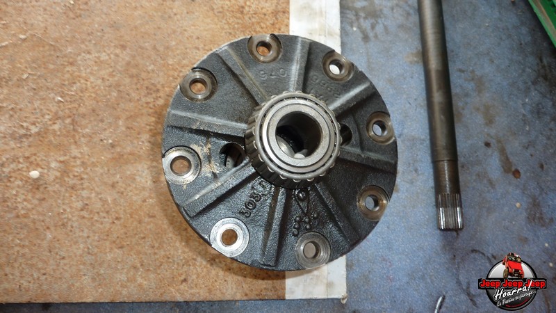

Maïté et les roulements du différentiel à glissement limité P1060158
deux coups plus tard ... c'est fini... bounce cheers cheers cheers
Maïté et les roulements du différentiel à glissement limité Pdt_kapNON MAIS C'EST QUI QUI COMMANDE ICI ? Maïté et les roulements du différentiel à glissement limité Mdr13 Maïté et les roulements du différentiel à glissement limité Mdr13
Faites tout de même attention à retenir la cage lors de la libération du roulement Maïté et les roulements du différentiel à glissement limité Sourire1
Maïté et les roulements du différentiel à glissement limité P1060159
Je précise ... que la cage de différentiel est intacte (elle n'a servie que de masse inerte) et n'est donc pas détériorée !!

salut, je suis en plein dans mes ponts en ce moment.
J ai simplement décollé les roulements avec un écarteur comme tu as utilisé en second mais le miens est complet et ça a été tout seul?
j 'ai ensuite fais une petite modif sur les boitiers de différentiel pour faciliter la manoeuvre une prochaine fois.
