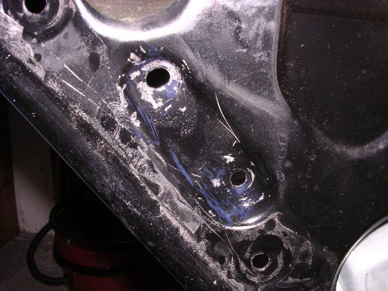

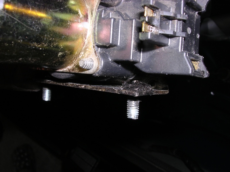

on retire les rivets
encore un plancher !!! - Page 2 Dscn0245
on soude des vis sur le support
encore un plancher !!! - Page 2 Dscn0246
et voila
encore un plancher !!! - Page 2 Dscn0247

je parlais des rivets qui prennent de jeu à la long
voici une image de mon hayon avec le vérin
le rivet a gauche a du jeu
encore un plancher !!! - Page 2 Dscn0310
a par remettre un rivet je ne vois pas comment je pourrais faire pour mettre autre chose du genre vis et écrou ??
si vous avez des idées je suis preneur !!

j ai retiré la moquette samedi dernier eh bien pas de surprise des trous un peu partout y a plus qu a remplacer la tole rouillé et souder et vue que sa fait un moment que je voulais me mettre a la soudure ba la c est le moment Laughing je mettrais des photos du avant, pendant, apres, si j y pense
sinon quelle épaisseur de tole pour remplacer?

12 ou 15 dixième en EZ ( électro-zinguée ) soudure semi auto avec du fil de 0.8 si tu peux
Claude
Un peu tard ...tu as pensé aux inserts?
http://www.axesindustries.com/details.php/id/678/inserts-a-sertir-pour-tole-d-ameca.html
a+Dan

les inserts , je m'en sert régulièrement au boulot mais en tant que bricoleur , il vaut mieux faire l'acquisition d'une pince à sertir plutôt que de le faire avec vis rondelle et écrou pour le sertir , c'est galère .
après oui c'est pas mal

merci pour vos suggestion mais investir dans une pince ,le ministre des fiances ne va pas etre d'accord , ce sera le rivet la solution
j ai fini le remontage ,je mettrais des photos fini
c est bien ca sens le propre ,maintenant il faudra le nettoyer régulièrement!!
merci a tous pour vos encourragement !!!!!! cheers cheers

pour sertir un insert avec les moyens du bord ;
un vis btr (six pans creux) , une rondelle et un écrou .tu monte ton écrou sur le vis , puis la rondelle .
tu monte ton btr on bout de filet de ton insert , tu bloque le btr avec une clef allen et ti visse l'écrou . si tu en monte quatre tout les dix ans , c'est la solution
