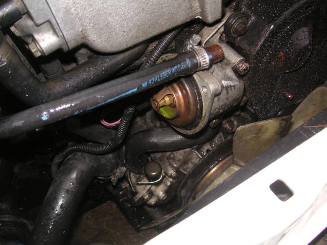

sur la culasse au départ de la durite supérieure qui va au radiateur

merci pour loa photo je comprend maintenant c compliqué a installe une fois que l on a trouve le bon ( moteur r21td ) merci

non pas trot compliqué tu démonte le vieux et tu remonte le neuf et tu remplie et purge le liquide de refroidissement
pense a bien nettoyer la porter du joint

Hello,
pour faciliter la purge il est possible de percer le coté du calorstat (thermostat de son vrai nom) si celui ci ne l'est pas d'origine.
Cela évite les poches d'air... et permet de ne pas bloquer totalement le circuit en cas de disfonctionnement du thermostat,
position fermée.
a+Dan
position fermée.
a+Dan
