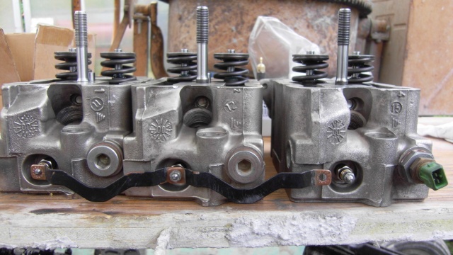

Ca dépend de quel type de culasse tu as, celles d'origines, la bougie est en dessous de l'injecteur, et connecté avec une barre (très chiantes à changer celle là, surtout la culasse derrière la pompe d'injection):
BOUGIE DE PRECHAUFFAGE XJ 2,5 VM  Rad5ff10
BOUGIE DE PRECHAUFFAGE XJ 2,5 VM  Rad4ef10
(Les photos proviennent du très bon sujet de Chekee sur le chnagement de poussoir >> ICI <<)
Dans ce cas la référence des bougies est 0 250 201 039 chez Bosch, elles se montent en M12 et mesurent 71 mm.
Sinon si tu as des culasses avec la bougie sur le dessus, et relié avec un connecteur "anti-parasite" comme moi, elles sont très faciles à changer:
BOUGIE DE PRECHAUFFAGE XJ 2,5 VM  Dsc03012
On voie bien les connecteurs en plastique que j'ai du scotcher (en rouge) car ils deviennent cassant.
Dans ce cas la ref chez BERU est 0100226343, elles se montent en M10 et font 97 mm de long.
