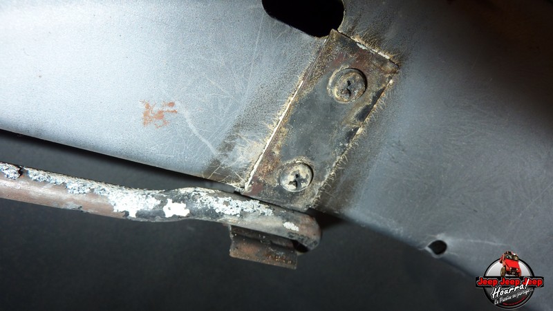

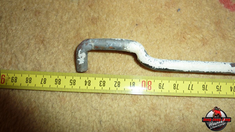

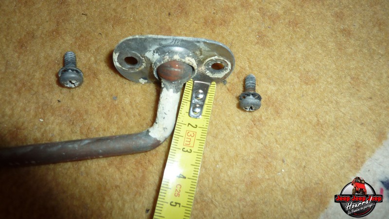

Quelq'un pourrait'il me faire une photo de la bequille du capot de la cJ7, je ne l'ai pas sur la mienne et je veux m'en refaire une ?

Aller... je m'y colle! bequille de capot  , bocal lave glace et expension CJ7 Sourire1
Je vais rassurer Valentin: je n'ai pas passé l'aspirateur!!! bequille de capot  , bocal lave glace et expension CJ7 Mdr98
bequille de capot  , bocal lave glace et expension CJ7 P1070210
bequille de capot  , bocal lave glace et expension CJ7 P1070211
bequille de capot  , bocal lave glace et expension CJ7 P1070212
bequille de capot  , bocal lave glace et expension CJ7 P1070213
bequille de capot  , bocal lave glace et expension CJ7 P1070214
bequille de capot  , bocal lave glace et expension CJ7 P1070215
bequille de capot  , bocal lave glace et expension CJ7 P1070217
bequille de capot  , bocal lave glace et expension CJ7 P1070216

merci Stgil,
magnifique cette jeep tu as de la concurrence.
pour le bocal de lave glace j'hésitais entre à gauche ou à droite, je vais pouvoir le mettre au bon endroit.
pour la béquille de capot, je n'en ai pas encore trouvé une et en plus je me suis trompé sur le temps de réponse, tu avais été super rapide paix
