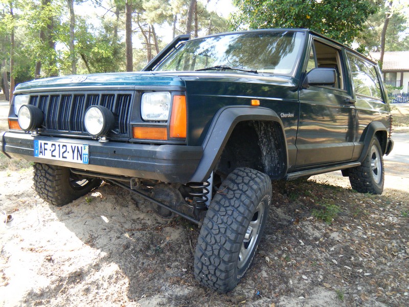

Pour faire la suite de l'autre poste voici le montage du kit
Je ne vais pas vous expliquer comment desserré des boulons puis les resserrés. Rien de compliquer pour tout il faut juste un peut de temps sa ma pris la journée.
Avant tout il était comme sa.
Réhausse de 4" du Cherokee XJ R10
Une fois levé
Réhausse de 4" du Cherokee XJ R110
On va commencer par l'arrière
La différence entre les lames neuve et les vieilles.
Réhausse de 4" du Cherokee XJ R210
Réhausse de 4" du Cherokee XJ R310
La différence entre les amortisseurs arrière.
Réhausse de 4" du Cherokee XJ R410
Une fois remonté on voie que sa décent bien mieux.
Réhausse de 4" du Cherokee XJ R510
C'est plus haut tout de même
Réhausse de 4" du Cherokee XJ R610
Maintenant il est temps de passé a l'avant.
La différence entre les ressorts ils sont plus long et reste aussi souple que les anciens
Réhausse de 4" du Cherokee XJ R710
La différence des tirants de pont. (Valentin tu avait dit les tirants coudé c'était bidon ba en fait si sa permet au pond de descendre bien plus bas)
Réhausse de 4" du Cherokee XJ R810
La différence des amortisseurs avant.
Réhausse de 4" du Cherokee XJ R910
Essais en croisement max pour voir déjà si c'est bien les butés qui touche avant d'être en buté sur les amortisseurs et aussi pour voir si les durites de frein sont assez longues. Résultat pour les butés c'est bon mais les durites sont trop courtes sa va je l'ai à la maison en rallongé plus qu'a les monter.
Réhausse de 4" du Cherokee XJ R1110
Réhausse de 4" du Cherokee XJ R1011
Réhausse de 4" du Cherokee XJ R1810
Donc on change les durites
Avant
Réhausse de 4" du Cherokee XJ Dscf0817
Après
Réhausse de 4" du Cherokee XJ Dscf0818
La différence entre les deux
Réhausse de 4" du Cherokee XJ Dscf0912
Une fois remonté sa décent beaucoup mieux merci au tirant de pont coudé
Réhausse de 4" du Cherokee XJ R1210
Réhausse de 4" du Cherokee XJ R1310
Réhausse de 4" du Cherokee XJ R1410
Une fois posé sa donne ceci
Réhausse de 4" du Cherokee XJ Dscf0913
Maintenant un petit croisement pour voir si sa fonctionne bien
Réhausse de 4" du Cherokee XJ R1510
Réhausse de 4" du Cherokee XJ R1610
Réhausse de 4" du Cherokee XJ R1710
Résultat c'est trop cool il croise trop bien mon indien.
Avec les mesures sous les ailes j'ai bien gagné 7,5cm à l'avant et 8,5cm à l'arrière je pense que les lames vont se tassé un peut.
Il reste souple de l'avant comme de l'arrière et maintenant il amortie trop bien sur les bosses un vrai régale das les chemins.
Je mettrais des photos des biellettes plus tard car elle ne sont pas encore monté.

ça c'est du boulot que je fais moi même ,

Salut Jack
Pour les durites avant rien de bien compliqué le seul truc c'est que c'est pas une clef de 10. Ca doit être du 1/4 je croit pas sur, moi je l'est débloqué à la pince multiprise et après clef de 10 pour finir.
Pour l'arrière on peut acheter un flexible avec le répartiteur qui est serti dessus, par contre je c'est pas comment c'est fixé sur le pont. mais je pense pas que se soit bien compliqué.
Moi aussi je fait sa moi même.
Pour info c'est flexible ne sont pas homologué donc c'est peut être la raison pour laquelle les garages ne veulent pas les poser!!! De toute façon on à pas besoin d'eux.

Sur le mien il n'y en a pas d'origine. Very Happy
