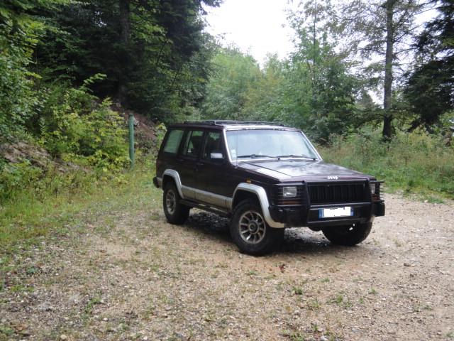

Message  didi01 Mar 13 Sep 2011 - 8:35
ca y est ce week end le cherokee à pris 5 cm a l'avant et à l' arriere !!!
Il a meilleur mine !!!
le jeu du boitier de direction est règlé !!
la géométrie est au poil !!!!
