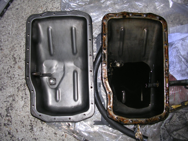

suite au super tuto de Gilles je me suis décidé à faire le tour de mon J8S et à
remplacer du même coup mon carter d'huile qui est cabossé et dont le tube de récupération
d'huile a été coupé et ressoudé de l'autre coté du carter on ne sait pas pourquoi...
tant qu'à faire, autant en remettre un en bon état.
Donc sinon l'axe de pompe à huile est nickel, la crépine d'aspiration aussi, pas de dépôts au fond du carter,
bon le moteur n'a que 89000 kms donc c'est normal, par contre je me demandais s'il fallait remonter le joint
de carter avec de la pâte à joint ou pas ?
quels est votre avis car j'avais toujours une légère fuite d'huile coté boite ?
Re: Entretien préventif moteur J8S 800 (CJ7 2.1L Diesel ATMO)
Salut, soit un joint neuf soit pâte a joint mais pas les deuxFrenchy77 a écrit:Salut,
Salut, oui c'est bien ce que je me disais mais comme j'ai vu au démontage que l'ancien
joint était monté avec de la pâte j'étais plus sûr, donc comme je compte mettre un joint
neuf ça sera sans pâte du coup !

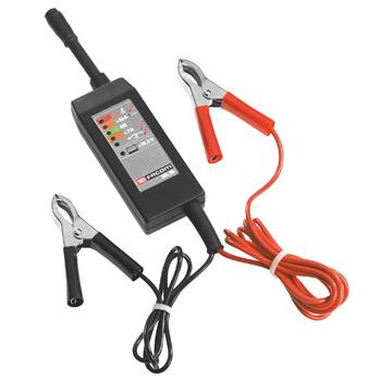

Bin quoi?
Le jus arrive au bougies de préchauffe, après comment faire pour savoir si la bougie est bonne?
alors "sans démontage" tu peux mesurer leur résistance avec un multimètre : voir tuto ICI (sur 405 mais le principe est le même) ou ICI
ou tu peux utiliser un testeur de bougies de préchauffage (par exemple le FACOM DX 10) :
sinon pour être vraiment sûr il faut les "démonter" une par une et voir sous tension si elle deviennent bien rouges...
et vu comment c'est ch...nt à démonter, surtout les deux sous la pompe à injection, tu as
aussi vite fait de les remplacer par des neuves si elles sont déjà bien vieilles...et au moins
tu seras sûr d'avoir éliminé une des causes possibles du problème !
