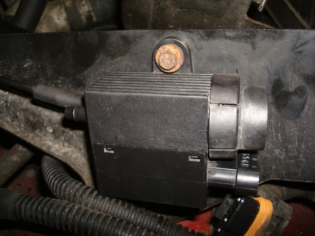

Message  vbrehier Lun 16 Jan 2012 - 11:48
le lien sur l'électrovanne:
https://www.jeepsuperforum.com/t11030-revision-valve-de-commande-de-vanne-egr-xj-2l5-td-vm
la fiche à débrancher (en jaune en bas):
suppression vanne EGR sur 2.5l td VM??? Dsc03314
Nombre de messages : 1311
