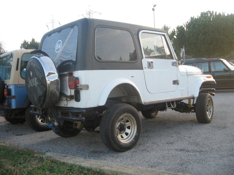

Tu veux des tof, les voilà:
bon hier je m'étais arrêté en n'ayant pas pu remonter l'AV droit, ne sachant pas qu'il fallait démonter les 2 côtés en même temps, donc ce matin, démontage du côté gauche;
1° vue: différence entre ce qui était monté sur la voiture et un ressort d'origine (pour un V8)help : montage lames sur CJ7 Photo_18
mes chandelles maison (en bois pour ne pas abimer la peinture du châssis)
https://i.servimg.com/u/f45/17/25/35/97/photo_24.jpg
les ressorts sont à nouveau sur la voiture
help : montage lames sur CJ7 Photo_19help : montage lames sur CJ7 Photo_20
midi: le train avant est remonté intégralement, et voilà la voiture rabaissée de l'avant, à comparer à la photo de la voiture quand je l'ai achetée (mes chandelles sont déjà placées pour l'après midi)
help : montage lames sur CJ7 Photo_22
Début d'après midi, j'attaque le démontage du train arrière;
comme pour l'avant, photo d'un des ressorts monté sur la voiture, et un ressort renforcé d'origine (comme je vais rouler chargé, c'est une aubaine d'avoir eu ces ressorts)
help : montage lames sur CJ7 Photo_23
Malheureusement, j'ai été enquiquiné par le silencieux d'échappement du TD, un silencieux qui ne sert à rien: demain matin, je vais le disquer pour fixer la dernière jumelle et restera à reposer le pont sur les ressorts: suite demain donc
Nombre de messages : 1657

MessageSujet: et voilà, c'est fini   help : montage lames sur CJ7 Icon_minitimeLun 12 Mar 2012 - 19:59
et voilà, ça y est, c'est fini: la voiture n'est plus sur cales et elle à retrouvé la terre ferme sur ses roues et ses ressorts et donc une allure plus normale, même si les ressorts renforcés, en théorie s'avachissent moins;
à comparer avec les photos de la voiture quand je l' ai achetée: c'est quand même mieux, non?
avant
help : montage lames sur CJ7 Img_0536
après
help : montage lames sur CJ7 Photo_28
avant
help : montage lames sur CJ7 Img_0537
après
help : montage lames sur CJ7 Photo_29
bon ça ne roule toujours pas, car rien ne se passe jamais comme on voudrait: les pions de centrage des ressorts AR sont des 12 et quelques mm et bien cylindriques, et même après passage du foret de 12, ça ne voulait pas y aller: j'y ai passé la matinée car en plus il a fallu aller chercher le foret, et à un moment, en essayant de replacer ce fichu pion de centrage, le cric qui me servait à soulever le ressort à ripé en me gnaquant un doigt au passage et en heurtant la durite de frein qui, bien sûr n'a pas aimé et fuit: à changer et repurge !!!!!
le moral en avait pris un coup;
Après avoir murement réfléchi pendant la pause de midi, j'ai décidé de chanfreiner à la lime, le haut du pion, et là, ça y est allé tout seul: trop bête quand même;
à votre avis, où pourrais je me procurer la durite idoine (tant qu'a faire, je remplacerai la droite et la gauche et si possible en inox pour avoir la paix) et au plus vite?
