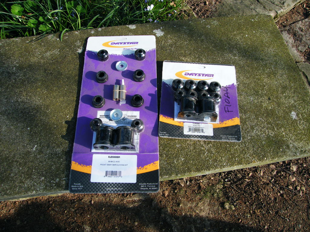

Pour commence une petite vue du matériel dans l'emballage (les arrières sont à droite)

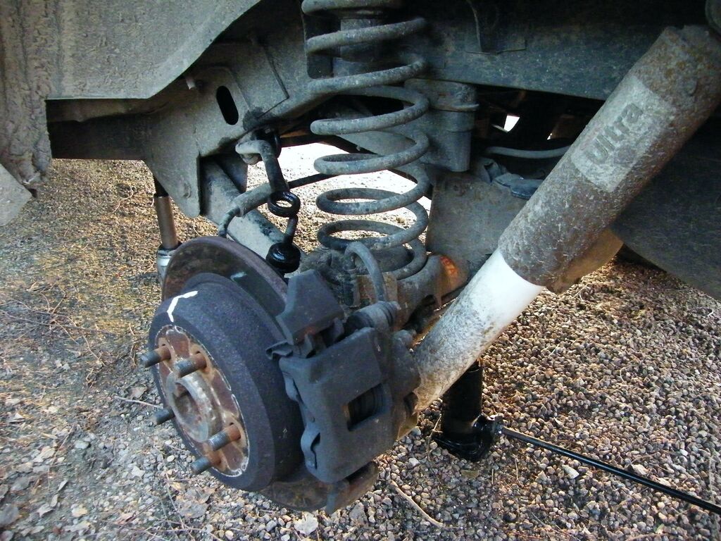

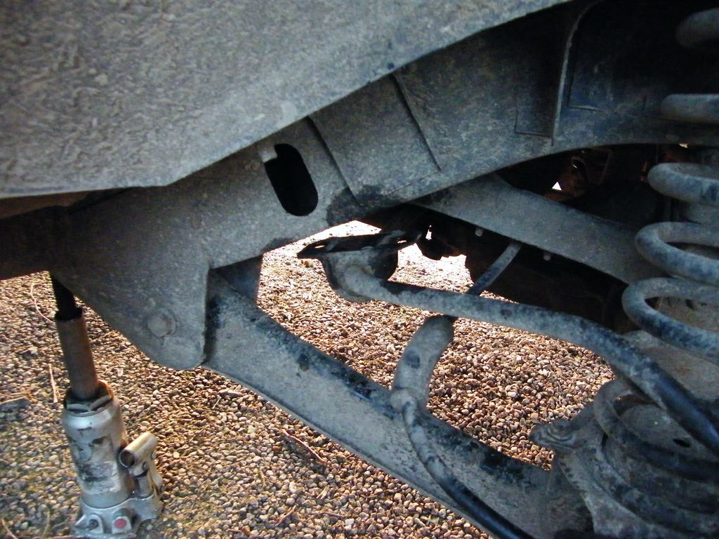

Pour un meilleur accès il faut déposer la roue du coté ou on intervient, du dégrippant peut s'avérer utile.
rplt silent bloc de barre anti-rouli AR GD cherokee ZJ 75cm9xv-1024

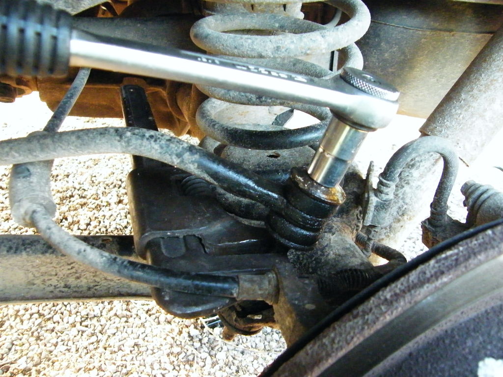

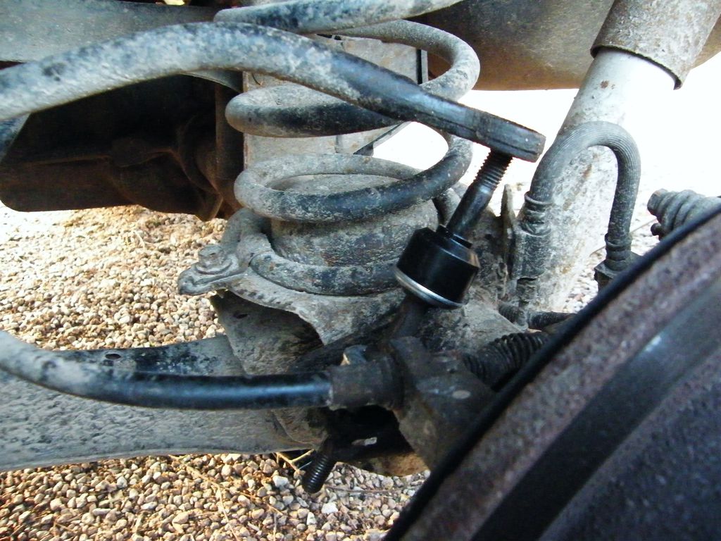

pour desserrer la biellette il faut une douille de 15 mm et la bloquer avec une clé au niveau du plat prévu à cet effet
(j'ai utilisé un clé à griffe car je n'avais la taille correspondante au plat)

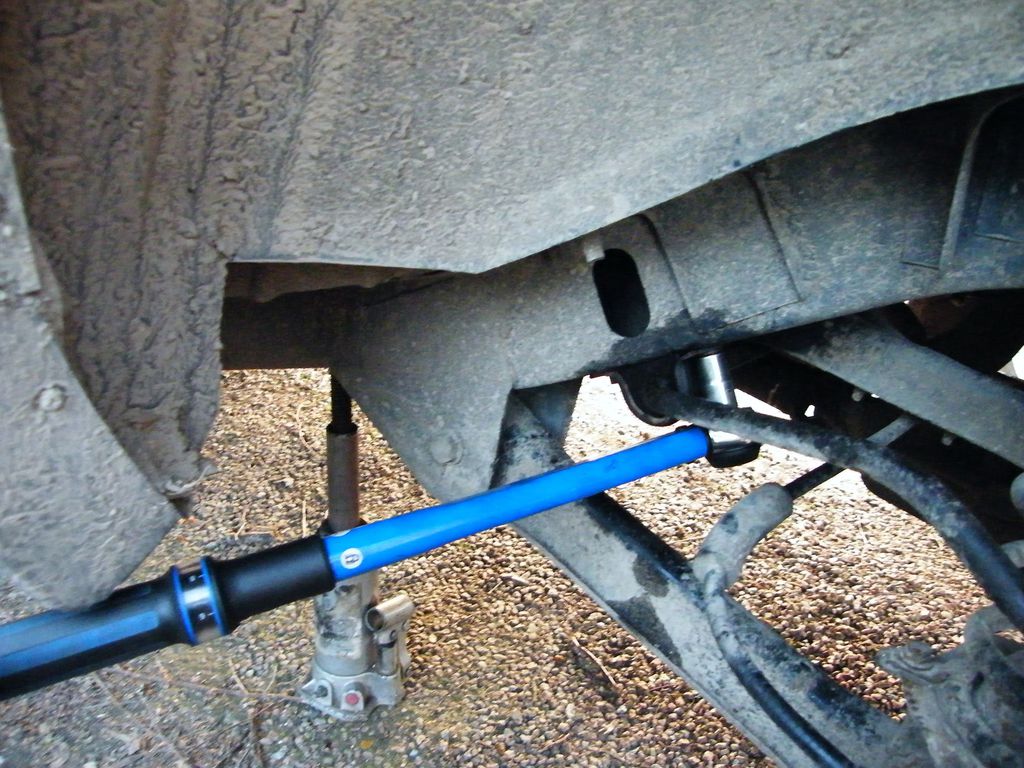

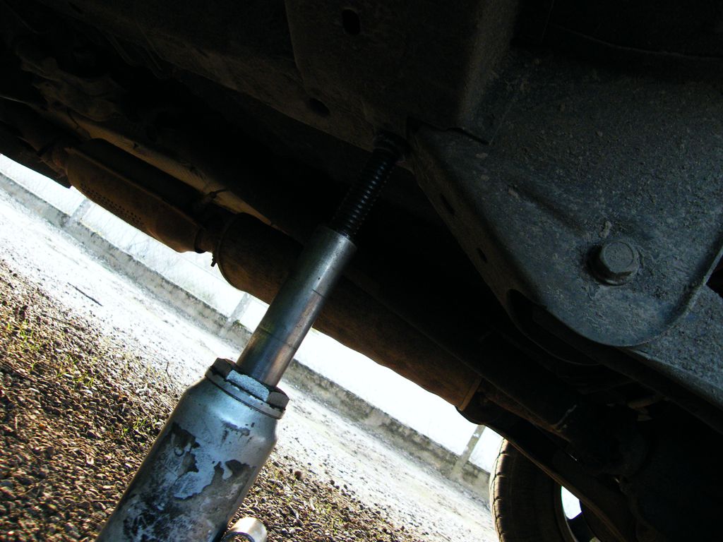

une fois la biellette desserrée on place un cric avant la fixation du bras de maintient du pont et on abaisse le cric qu'on avait mis sous
le pont lors de la dépose de la roue

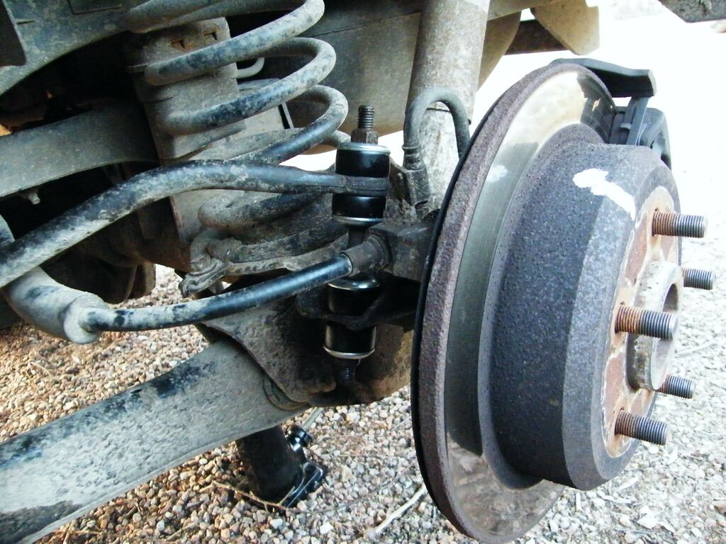

il faut graisser à l'aide du tube fourni les parties en contact métal sur métal
rplt silent bloc de barre anti-rouli AR GD cherokee ZJ Ef44xwv2-1024

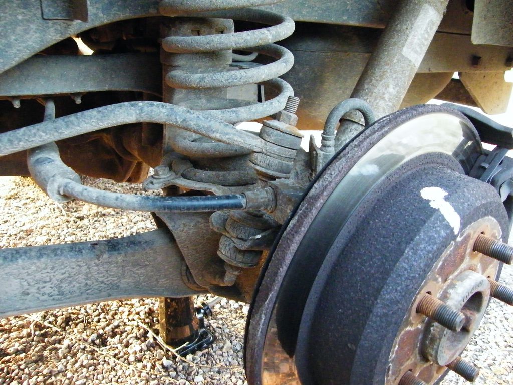

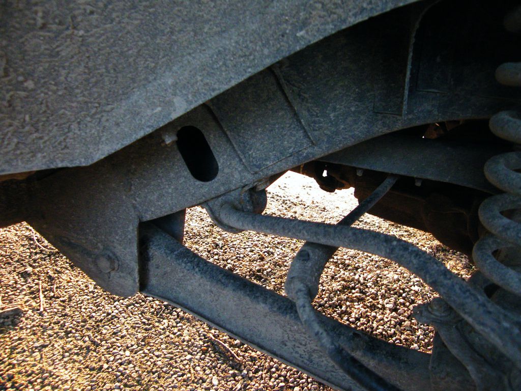

on remonte l’ensemble en sens inverse du démontage, puis on peut passer au silent bloc de la barre anti-rouli
une douille de 15 mm aussi pour démonter les brides de silent bloc
rplt silent bloc de barre anti-rouli AR GD cherokee ZJ Q53j5exa-1024
rplt silent bloc de barre anti-rouli AR GD cherokee ZJ P9a25hm-1024

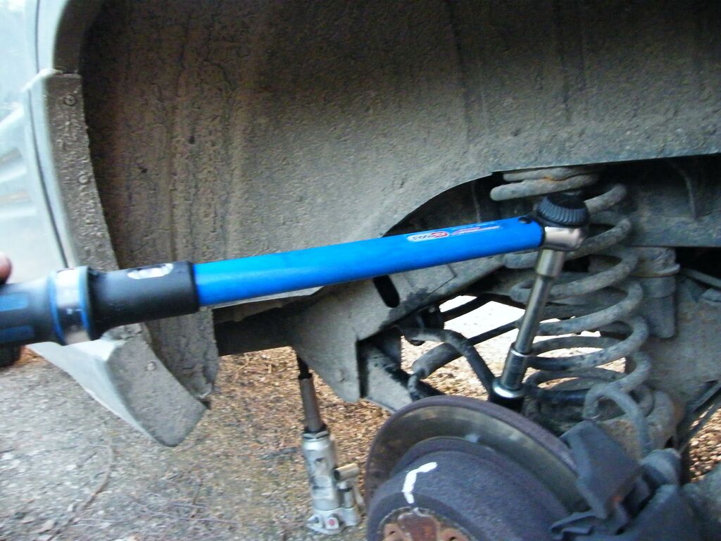

On écarte le silent bloc qu'on a précédemment graissé (l’intérieur) puis on l'enfile sur la barre anti-rouli, il ne reste plus qu'a resserrer la bride au couple préconisé
soit 54 Nm pour la bride sur chassis et 36 Nm pour les biellettes
