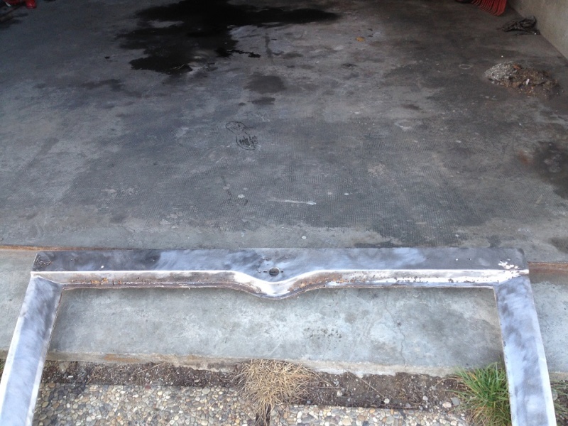

Re: à mon tour
Allez, maintenant on passe à des choses moins urgentes: le capot
confection des pièces pour réparer la zones pourries qui ont été découpées:
- le coin avant droit:
- la découpe au niveau de la charnière gauche:
et sur le bord avant, réparation des zones percées:
- soit par soudage d'une pièce par dessous
-soit par apport de soudure directe:
et réparation de la traverse:
