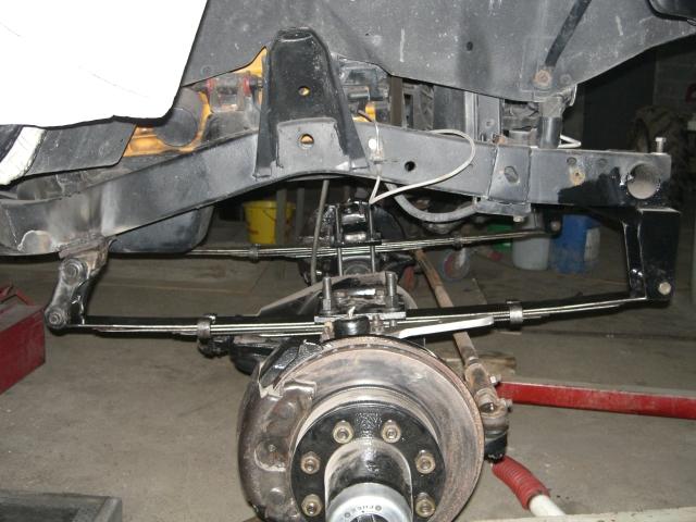

Message  didier57 Lun 26 Nov 2012 - 13:28
oui bien sur donc pour commencer ai coupé tous les support de lames sur le chassis car le nez de pont du 60 est trop gros alors il faut décaller les lames de deux cm vers l extérieur ,le 14bolts monte sans soucis , bonjour a tous  60337410 fabrication d une traverse et j ai gardé mes lames d origine bonjour a tous  60355710 pour la souplesse fabrication des barres de direction sur rotule unibal ect .... montage d une dana 300 abres de transmitions sur mesurebonjour a tous  P1020310 amortisseurs 8 pouce radiateur d huile pour la da track bar jantes de hummer avec des pneus en 37 et depuis ai changé les lames pour des synergie en plus 1.5 special pour lames au dessus des pontsbonjour a tous  53092811 et montages de swamper en 39.5 et cet hiver je rallonge le chassis vers l avant de 8 cm pour avancer encore un peu mon pont , de nouveaux arbres de trans montage du assistance hydrolique pour les freins , blocage av et pour terminer changement de couple conique pour du 5.13

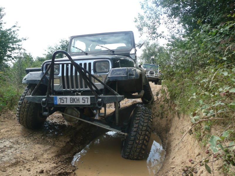

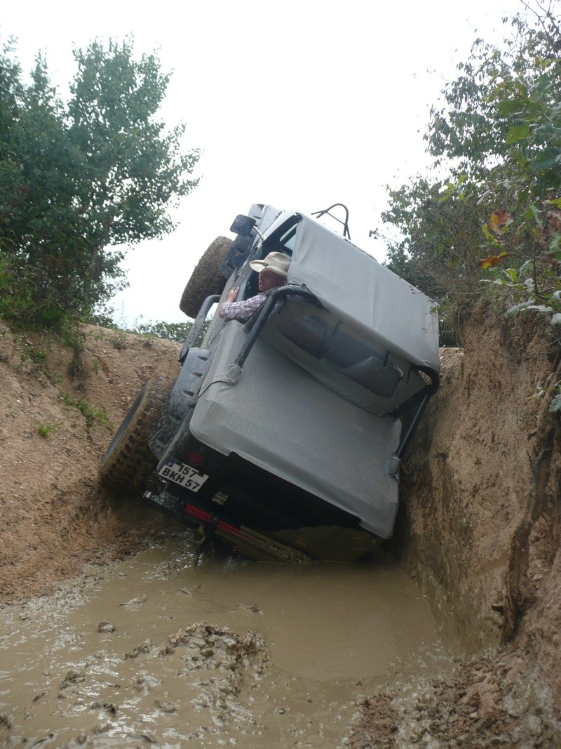

Message  didier57 Mar 27 Nov 2012 - 13:55
Very Happy bonjour a tous  Verdun10[bonjour a tous  Verdun11[[url=https://servimg.com/view/16286551/164]bonjour a tous  P1020711/url]url=https://servimg.com/view/16286551/161]bonjour a tous  P1020610[/url]
didier57
Nombre de messages : 4
Localisation : sarreguemines
Date d'inscription : 24/11/2012
bonjour a tous  Empty Re: bonjour a tous
Message  jeeper cj7.91 Mar 27 Nov 2012 - 18:13
Bonjour Didier
merci pour ce reportage
C'est très intéressant de voir a la fois tes modifs et l'application sur le terrain .
...Certainement beaucoup d'expérience et de connaissances TT pour arriver a ce niveau MDR
Nombre de messages : 2355
