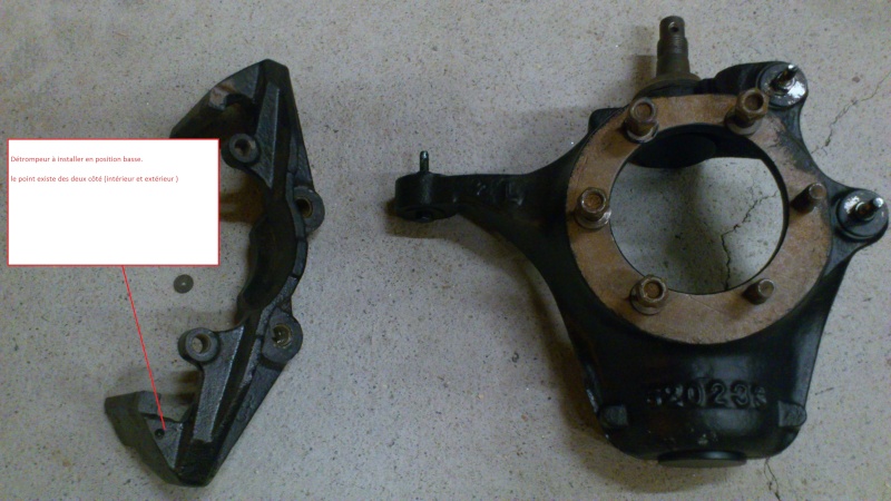

Donc Voici le fameux point sur l'etrier (et on peux tout a fait se tromper en mettant le porte etrier de gauche en position droite mais tete bèche Basketball ) il peut y avoir mélange s'il ne sont pas repérés au démontage.
Le probleme venant du fait qu'il ne sont pas tout à fait symétrique ( de 1 ou 2 mm seulement) résultat le porte etrier est très proche du disque de frein en partie basse ( 1mm seulement) , je n'ai pas vu non-plus de repérage L ou R
Le point est plus visible coté extérieur mais existe des deux côtés il doit être placé de façon à ce qu'il soit en bas
