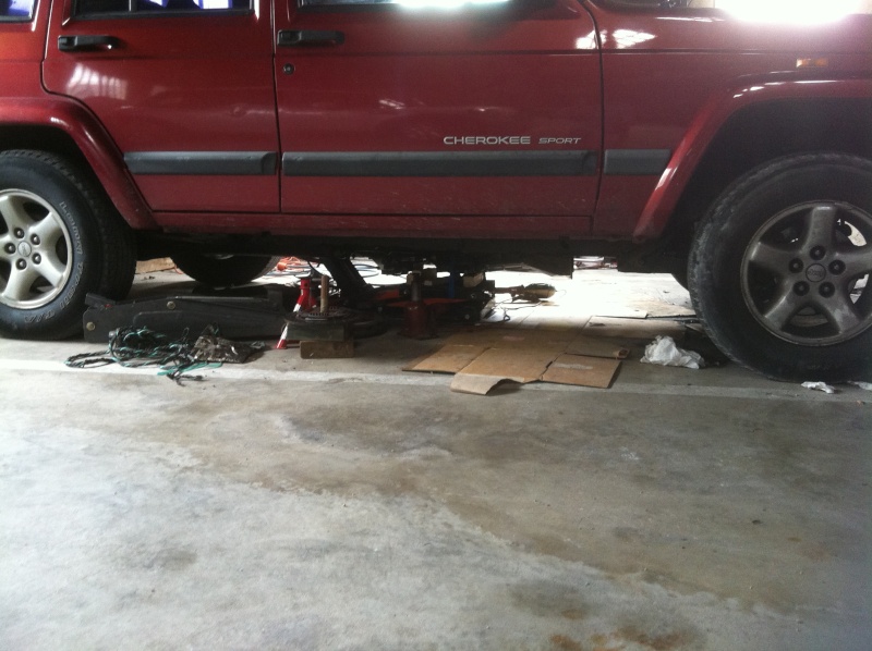

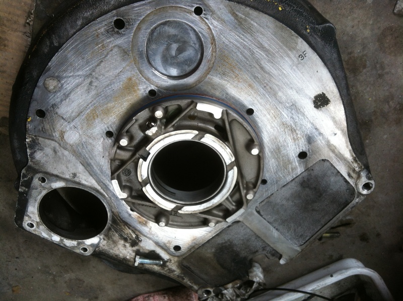

Message  orsatus Lun 8 Juil 2013 - 23:23
voila la réparation est faite , en fait la fuite se trouvait après le joint spy , la plaque de jonction être le moteur et la boite et équiper d'une sorte de palier étanchéifier grace a un grand joint torique qu il est impératif de changer  de plus sur ma voiture le palier était complétement débloquer et un BTR se balader en bas du volant moteur ouf pas de dégas , voici le carter de jonction être moteur et boite,coté moteur, en bleu je joint neuf j ai acheter toutes les pièces chez jeep
2000km depuis mer et montagne et zéro fuites
joint spy 2,5L VM Img_0310
pour reculer la boite sans trop d 'effort j ai utiliser mon rouleur lève moto ou quad qui est parfait pour cela , désoler la photos n est pas terrible
joint spy 2,5L VM Img_0312

franchement, une foi la boite embrayage et volant moteur tomber çà vau le coup d aller plus loin 2 heures maxi de boulot en plus et 15 € le joint
