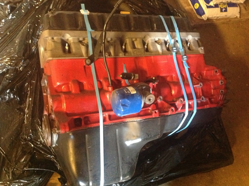

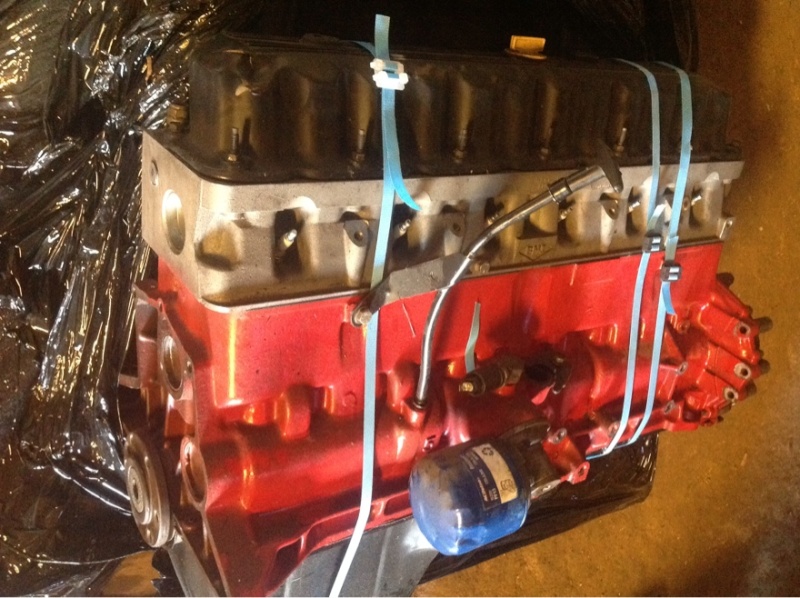

Hello les jeepers... quelques niouzes. Ce WE a permis de finaliser le châssis, plus quelques petits trucs coté moteur (écartement des bougies en platine à 1mm) et surtout changement de l'échappement dont la pose d'un Glasspack. Tout ce petit monde respire mieux, allume mieux et ça se ressent franchement à la conduite, plus douce et surtout plus franche à l'éccélération.
Sinon, nous avons reçu le stroker aujourd'hui, ce n'était donc pas une arlésienne. Le transporteur m'a ruiné le cache culbuteurs en alu, ouvert sur au moins 5 cm, il sera donc à remplacer. Les photos en fin de journée ;-)

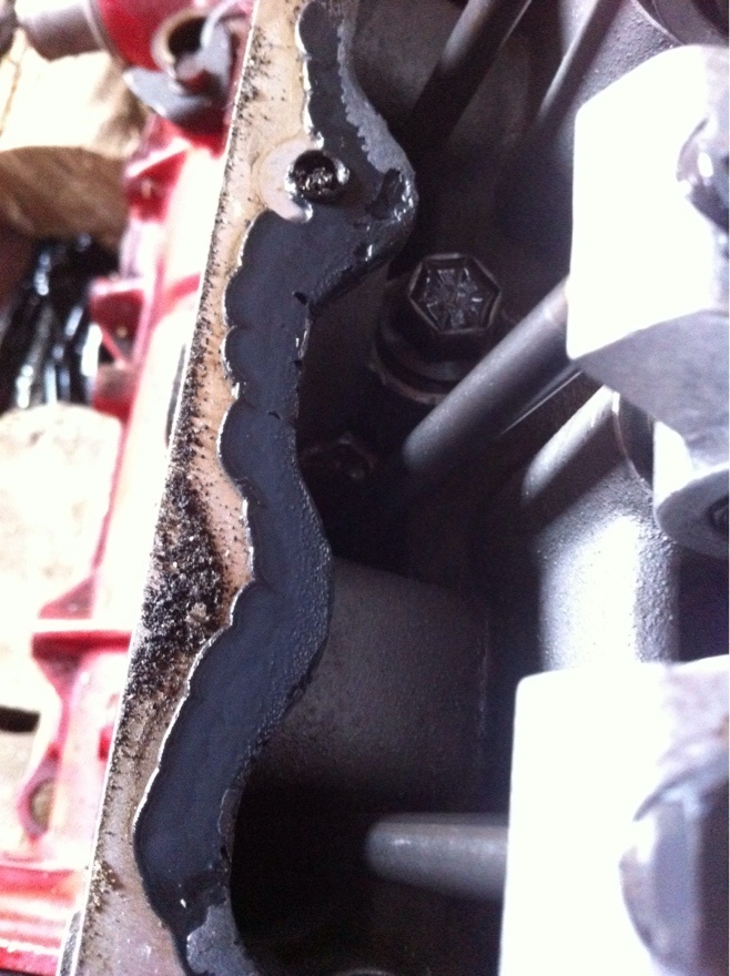

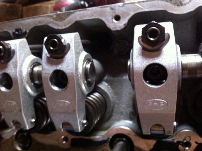

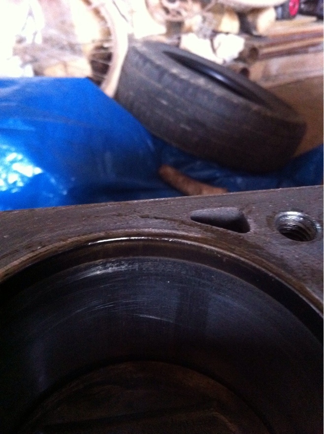

Un peu de nouvelles s'impose. Le haut moteur a été déposé aujourd'hui. Le bilan :
et prise de cotes et de références :
A vu de nez ce n'est pas un stroker mais ça va le devenir. L'étanchéité des soupapes n'est pas top, un rodage s'impose, le reste a été fait dans les règles. Mais le pire c'est l'usage de joint silicone noir partout, inadmissible de la part d'un pro... Les serrages pas au couple en prime...
A vos avis sur les cotes et références que nous avons pu relever.
Le cache culbu qui a été pété lors du transport
Les culbus (la bonne surprise)
Le marquage culasse
Le piston percé
Le cylindre gras au dessus du piston qui est gras aussi (6ème piston=
La référence pistons
L'admission
L'échappement
et le joint silicone noir partout entre le cache culbu et la culasse (ça débordait dans la culasse)
- une belle remontée d'huile sur le 6ème cylindre
- le troisième piston a pris un coup de chaud et s'est trouvé percé avec un bout de segment collé dessus
- pour les pistons j'ai en référence 525CP .030 (je ne sais pas à quoi ça correspond)
- en course piston PMB : 88 mm soit standard 4.0 litres si je ne m'abuse
- en diamètre piston : 99 mm approximativement
- coté soupapes : 47-48 mm environ à l'admission et 39-40 mm à l'échappement
- coté ports : admission 43x37 mm et échappement 34x31.5
Le marquage culasse
Le piston percé
L'admission
L'échappement

WildSport a écrit:slt les jeepers.
J'ai trouvé une référence 525CP chez Sealed Power, ce serait du Cast, hauteur de compression 1,58'' (standard 1,60''), dish volume 17,5cc
Le 0.030 signifie en principe que le piston a un diamètre supérieur de 0,03'' au diamètre standard, donc 3,875+0,03=3,905''=99,2mm
Les cylindres ont donc du être réalésés
Course standard Ok
Diamètres soupapes : normalement 48,5mm admission, 38mm échappement, donc ça semble coller
La référence culasse R0..., je ne sais pas ce que c'est, le casting number se trouve normalement sur le dessus , entre les culbuteurs :
1987-90......2686
1991-95......7120
1996-98......0630
1999-04......0331
Si 47cc est le volume d'une chambre de combustion de la culasse, c'est inférieur à la valeur standard
édité :S'agit-il d'une culasse alu haute compression en aftermarket ?
édité : Les culbuteurs sont des culbuteurs à rouleaux, donc pas d'origine et bien sûr a priori plus performant que les culbuteurs standards
Tu n'as pas un casting de block ?

Sinon j'oubliais dans les constats, culbuteurs bridés aucun jeu entre les tiges et les culbus... sans commentaires.... Merci ********...... au ùoins j'ai des Crower Roller Rockers en lieu et place des culbus d'origine...
