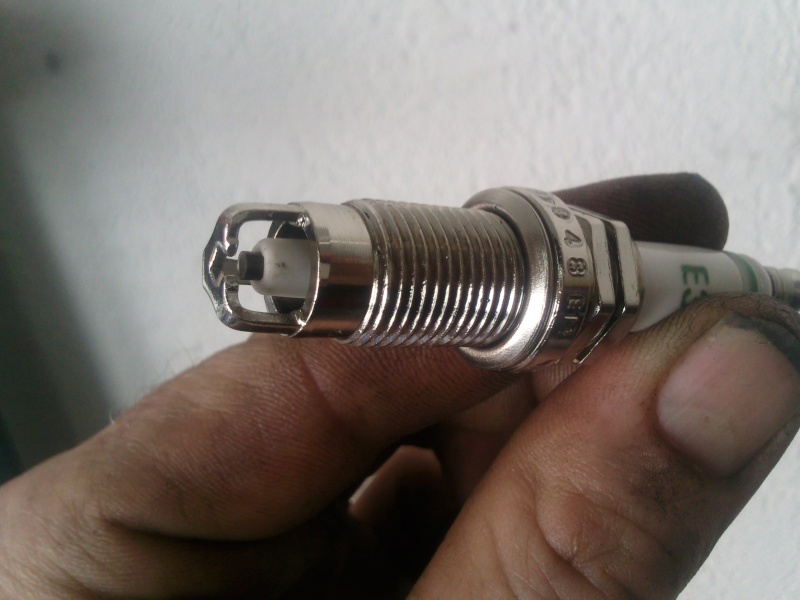

aller je remonte tout ca quelques photos[img]fab  arret d'allumage  recurrent 00711[/img][img]fab  arret d'allumage  recurrent 00423[/img][img]fab  arret d'allumage  recurrent 00610[/img]

Message  WildSport Mar 21 Mai 2013 - 15:58
onlyjeep a écrit:quelques photosfab  arret d'allumage  recurrent 00423
C'est quoi ces bougies ?????

Message  onlyjeep Mar 21 Mai 2013 - 18:04
salut c'est des bougies acheté aux us spark plug E3.58 elecrode noyau en cuivre
electrode en alliage de niquel elle m'ont plus et sorte de l'ordinaire 6 dollars l'unité

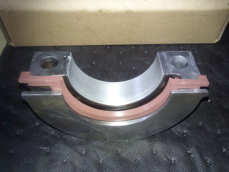

Message  onlyjeep Mer 22 Mai 2013 - 18:40
salut chaine de distrib changé galets poulie damper , heuresement que j'ai mon tour centreur du carteur au vilbro joint av changé avec une entretoise faite maison , 8mm de fleche pour 15 av pour la chaine
je refait mon joint spit arriere , j'hesitais a sortir celui du haut , mais 3 pallier desserer il est venu niquel au chasse goupilles tout doucement , et le neuf bien huiler s'est bien monté
je monte mon carter d'huile ave les petits endroits ou il faut mettre de la pate , a la 2eme fois c'est mieux
yes
[img]fab  arret d'allumage  recurrent 00611[/img][img]fab  arret d'allumage  recurrent 00712[/img][img]fab  arret d'allumage  recurrent 00810[/img]
