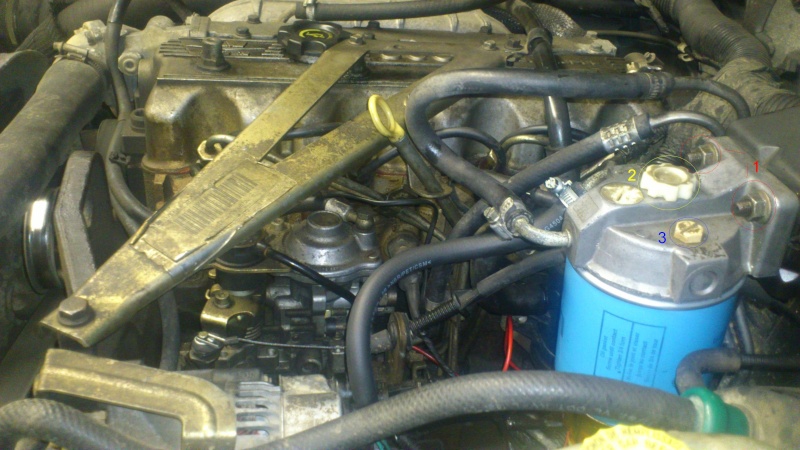

fab sur nos modele il y a une petite pompe pour amorcer
tiens voila comment faire pour reamorcer nos VM tuto fait un autre menbre du fofo
c'est pour changer le filtre a gazoil mais a la fin il y a l explication pour reamorcer le systeme
Pour changer le filtre
-enlever les deux durite qui vienne sur le support filtre.
-Déviser les ecrou entourer en rouge sur la photo n°1
-Ensuite débracher les deux coses que vous avait en dessous de la cuve transparent.
-Se mettre tranquillement sur sont établi, au propre. Puis dévise la cuve puis le support filtre. Récuper le gasoil dans un petit récipient, et le mettre de côté pour plus tard.
- Vérifer que les joint sont bien enlever,( ceux si peuvent resté collé).
-Nettoyer un peut le support et la cuve.
- puis remettre tous en place:
- Entre le filtre et la cuve c'est le joint toryque il doit rentré dans la petit rénure de la cuve.
- Entre le support et le filtre c'est le joint avec la forme bisoté.
Commencer par la cuve sur le filtre, pour pouvoir remettre le gasoil mis de côté précédement.
- Serrer a la main s'en trop forcer, surtout pas a la clef, risque de déteriorer les joints.
-rebrancher les cosses, revisser le support avec les deux écrous, remettre les deux durites.
Et la phase final, celles que moi je ne faisait pas correctement.
- Dévisser la visse n°3, la mettre de côté. Dévisser le petit levier pour pompé n°2. Puis pompé, normalement 3 a 5 coups jusqu'a se que sa devienne dur, puis le redescendre le reviser, revisser la visse de purge n°3.
- Démarrer la voiture voir si tous va bien, et normalement tous va bien.
- Pour être sur qu'il n'y ai plus d'air dans le circuit vous pouvez divisé,( moteur allumer) les têtes d'injecteur.
Alors commencer par celui qui est prés de la cabine, le déviser jusqu'a se que se soit du gasoil qui sorte, plus de mousse, une foie ok le reviser et passer au deuxieme et ainsi de suite jusqu'au dernier.
Voila normalement tous et bon pour refaire un ans de route.

J'ai une petite heure de libre demain matin, je vais dévisser la 3 et la vis 2 (je me demandais ou était une sorte de petite pompe hé ben voilà c'est un levier
revisser le tout.
Merci... a suivre...

Je déterre ce post, pour vous remercier du tuto présenté.
Cela m'a bien dépanné, suite à une grosse fuite sous le Cherok.
C'était juste le décanteur qui était dévissé.
Je n'ai pas eu à démonter le support de filtre.
Petite question : pour changer le filtre à gasoil, faut-il vraiment tout démonter ou juste dévisser le filtre?
J'ai essayé de débrancher les 2 durites, mais impossible

oui pour changer le filtre il te faut sortir le porte filtre c'est plus simple .
surtout que le filtre est plein de gazoil donc si tu le fait monté tu va en mettre partout en le devissant .
sinon sans le demonté c'est possible mais galere
tu as au niveau des prise dessous un embout ou tu peut branché un tuyau tu devisse pour vidangé le filtre
tu debranche les 2 prsie en dessous
tu devisse le truc ou sont branché les 2 cosse
tu sort le filtre et fait le montage inverse .
mais franchement c'est galere

Re: P'ti soucis de démarrage
Ah merci pour ta réponse
Ok, alors il faut que je trouve un truc pour réussir à débrancher les 2 durites du porte-filtre.
Hier en essayant j'ai tout arrêté de crainte de péter les durites, c'est comme si elles étaient soudées par le temps.

pour tes durites force mais pas en tirant dessus
fait les tourné sur elle meme elle vont venir .
au pire tu coupe au cuter a rat de la sortie du porte filtre et le morceau qui reste sur le porte filtre tu le coupe dans le sens de la longueur sa viendra seul
meme si tu coupe 1 ou 2 cm de durite elle seraont assez longue pour etre remise il y a toujours du rab
