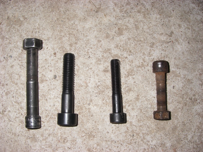

Puisqu'il est impossible de trouver un étoqiau qui aille... j'ai fait une entretoise sur mesure
Les choix qui s'offraient à moi : ou trop grosse tête ou corps trop mince (on dirait un casting!)
Sauvetage d'un XJ 2.1L TD 1991 Imgp3311
J'ai donc pris des écrous HR en 10mm dont j'ai limé le filetage intérieur
Sauvetage d'un XJ 2.1L TD 1991 Imgp3312
Maintenant ça passe autour de l'étoqiau
Sauvetage d'un XJ 2.1L TD 1991 Imgp3313
Puis je les ai meulé pour qu'ils s'arrondissent et passent dans la plaque supérieure
Sauvetage d'un XJ 2.1L TD 1991 Imgp3314
Sauvetage d'un XJ 2.1L TD 1991 Imgp3315
Sauvetage d'un XJ 2.1L TD 1991 Imgp3316
Une fois remonté pour serrer les lames
Sauvetage d'un XJ 2.1L TD 1991 Imgp3317
Et voilà remis en place!
Sauvetage d'un XJ 2.1L TD 1991 Imgp3318
2h30 de boulot tout seul et les deux côtés sont faits : j'ai gagné 2cm et les amortos ne sont plus en détente maxi. Quand je monte dans le coffre ça descend enfin d'un cran! geek

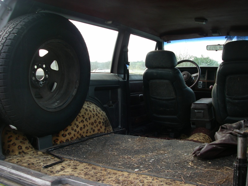

Récupéré depuis 1 mois j'ai enfin pu tester la bête en chemin et en finir l'aménagement
Après réparation du loquet de porte tombé après le premier essai en chemin, je me suis attaqué à l'aménagement intérieur. Le but était d'installé deux baquets en sécurité pour emmener des petiots sur les zones. : héhé : :
Sauvetage d'un XJ 2.1L TD 1991 Imgp3410
Voilà le résultat une fois un faux plancher installé pour boulonner les sièges dessus : ils sont hauts mais les petits verront le paysage comme ça. Harnais 3 points boulonnés aussi.
Sauvetage d'un XJ 2.1L TD 1991 Imgp3411
Et coffre aménagé... âme sensibles s'abstenir! hey man
Sauvetage d'un XJ 2.1L TD 1991 Imgp3412
Sauvetage d'un XJ 2.1L TD 1991 Imgp3413
Kitch... mais pratique! clin d oeil
Sauvetage d'un XJ 2.1L TD 1991 Imgp3414
Sauvetage d'un XJ 2.1L TD 1991 Imgp3415
A bientôt sur les chemins et les zones! mod
