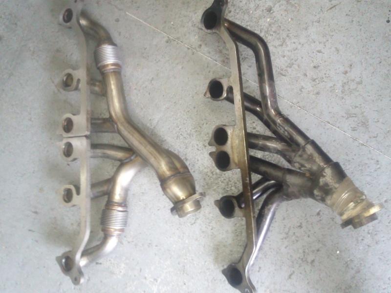

salut je poste ce sujet , mon collecteur inox rend l'ame il ce fissure , donc j'ai opté
pour un modele acier qui evacue plus la chaleur et reparable , les vacances comment bien j'ai du taff devant moi
mais j'aime ca , enfin une question avant de le monté j'aimerais bien lui passé une protection
mais quoi un vernis une peinture haute temp j'imagine que rien va tenir
deja j'ai de la graisse a la ceramique 1400 degres pour les fixations
si vous avez des conseils je suis preneur.
merci d'avance

merci run , j'en ai mit sur mon ancien collecteur inox et elle tombe en lambeau
a part celle avec un liant titane mais hors de prix
merci quand meme
merci quand meme

salut , pas de bande , collecteur inox bien fissuré
le nouveau sera en acier

franchement il ai reparable , mais l'epaisseur d'inox ai si fine que ca vaut pas le cout
il va ce fissurer a coté
laisse tomber il va aller direct decheterie

non t'inquiete ta vue les photos de mon ancien collec inox meme pas la peine
d'envisagé une soudure par experience ca va ce fendre a coté
d'abort il y a une diff sur ton modele 90
rien vaut l'acier en densité et evacuation de la temperature
bon j'attend ma peinture , goujons en place
et le tout graisser a la graisse ceramique

collecteur changé bien passé
serrer a 31 n.m vis graisser graisse ceramique
une bonne journée de taff
