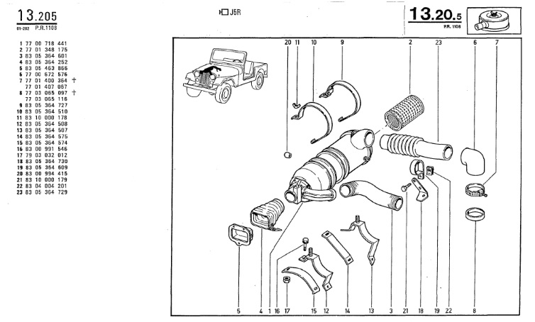

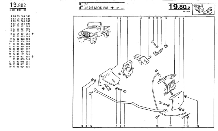

Bonjour, tout est dans le titre....
Je recherche des photos pour me faire une idée ou renseignements sur la boîte à air et les supports moteur ( type et fixation ) pour ma jeep CJ7 , avec le moteur 2l Renault essence , car comme il a été bidouillé je voudrais le remettre à l'origine

Voila ton bonheur...
et excuse moi pour le retard...mais... je me suis décroché de mon ordinateur Mr gren
Filtre à air et support moteur.... Boite_12
Filtre à air et support moteur.... Silent11
Et vu que ton véhicule est relativement rare, on serait content de le voir en photos...
sous toutes les coutures:
compartiment moteur, extérieurs, TdB... comme preuve de bonne volonté...clin d oeil

Pour les pièces que tu souhaites remettre en état pour ton J5R800 .
Chez Renault ,beaucoup de pièces non captives en PVC n'existent plus .Toutefois demander les ref en commençant par 77 en reprenant les ref de la gamme morte Renault catalogue PR1108 .Sinon direction la casse sur les Trafic ,R18 et 20 équipés d'un moteur essence de la série J .

Concernant le PR 1108 c'est juste que c'est difficile a trouver.
Toutefois ,nous sommes quelques uns a posséder ce document ......En version papier et informatique
et .......comme l'a fait Gilles a mettre en ligne les pages ou tu peux retrouver les ref pour t'aider .
Par ailleurs tout agent ou concession Renault a le logiciel Dialogys ou ce catalogue est reproduit rubrique gamme morte .
Pour les support moteurs du J5R800 ,tu peux les trouver sans autre chez un Dealer Français en RP .Si tu veux le contact ,envoies moi un MP et je t'enverrai les coordonnes .
NB Attention au sens de montage pour ne pas engendre de vibrations .
