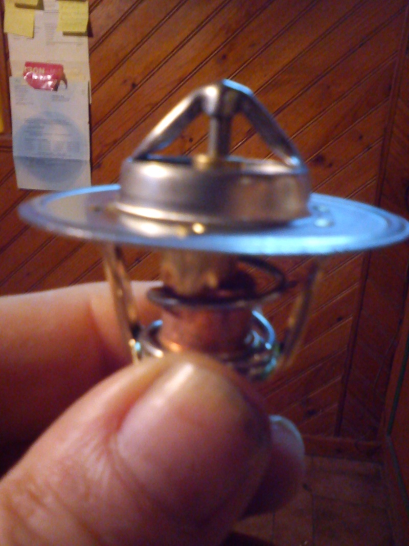

Problème moteur amc v8 4,9l Dsc00124
Voilà mon nouveau thermostat , j'ai remarqué qu'il a un petit trou avec une petite bille dedans , ce que
mon ancien n'avait pas bof Voilà comment j'ai monté mon ancien thermostat la pointe en haut dans le boitier , le ressort dans le trou du bloc moteur . Je voulais vous demander , si je remonte mon thermostat dans le boitier , dois-je mettre le joint sous le thermostat , ou sur le thermostat ? ? ? , d'autre part , comme vous pouvez le constater sur la photo , j'ai une nouvelle sonde de température que j'ai branché sur le câble d'origine qui est de couleur violet avec une rayure blanche . Après l'avoir branché , et que je faisais tourner le moteur pendant cinq minutes , j'ai constaté que l'aiguille de temps sur le tableau était entièrement au font alors que le moteur était à peine chaud bof bof bof  la aussi je ne comprends pas . Je voulais aussi vous demander , si il y a une vis de purge sur ce moteur , parce que j'ai constaté que mon circuit de refroidissement est bien bien rouillé , comment nettoyer ce circuit . Dans l'attente de vos réponses je vous remercie . Bien amicalement René

Message  bensoltane Jeu 28 Nov 2013 - 14:43
Pas de vis de purge sur le moteur, t'as un robinet en bas du radiateur normalement, mais personnellement je préfère débrancher la durite du bas pour vidanger.
Pour la sonde de température, et sachant que t'as à priori un problème de surchauffe, il est possible qu'elle soit juste.
Le V8 chauffe très rapidement, en tout cas le mien met à peine plus de 5min pour monter en température et simplement sur le ralenti (sans rouler). Un peu plus en ce moment à cause du froid hivernal.
Quand l'aiguille monte en flèche, tes durites sont dures ?
Je vais essayer de te retrouver un tuto pour le montage du thermostat clin d oeil

Message  decroix Jeu 28 Nov 2013 - 15:18
merci Ok Bensoltan , j'ai regardé youtube , et effectivement la pointe du thermostat est bien en haut dans le boitier , donc j'avais juste , ensuite j'ai constaté qu'il met le thermostat en premier sur le bloc moteur , il met de la pâte à joint sur la tête du boitier , il colle le joint dessus , et remet de la pâte à joint sur le joint , du jamais vu , mais là au moins il n'y aura pas de fuites . Merci encore pour ton aide . La grosse poignée de main te concernant , bien amicalement René
