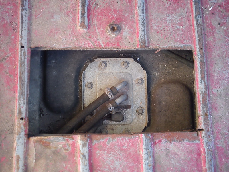

Re: Tester sa pompe à essence ?? RESOLU
Salut !!
Ta pompe à essence doit fournir une pression de :
- 31 psi pour une injection multi-points
- 14-15 psi pour une mono-point
Pour controler la pression ( cf: RTA ):
http://www.jeepstock.com/Online/1989%20XJ%20YJ%20manuel%20atelier%20mecanique%20FR%20scan/14%20-%20Systeme%20d%27alimentation%20carbu%20et%20injection.pdf
L'essence peut arriver mais la pression n'est pas assez importante pour pousser le clapet anti-retour, dont lorsqu'on solicite sur l'accelération, le moteur ne peut pas monter dans les tours faute de carburant.
Si tu as des durites craquelées ou poreuses, n'hésite pas à les changer, il se peut qu'il y ai des morceaux de caoutchouc qui s'y baladent et peuvent boucher les conduits.
Verifies ton filtre à essence, voir s'il est pas encrassé.
J'ai eu se problème sur mon YJ, elle démarait nickel, mais dès que j'arrivais à 2000 tours, plus rien
Et dès que je passais en dessous des 2000 tours le moteur tournait normalement.

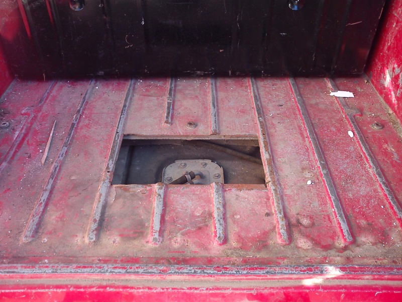

Pour pas me faire ch..r à redémonter le reservoir et tout le reste, j'ai fais une trappe de visite dans le coffre.
Il manque juste la plaque qui va bien pour reboucher le trou;
Mais voilà ce que ça donne:
Bon courage

trappe
Je viens de réaliser la meme trappe , je confirme : TRES pratique !
