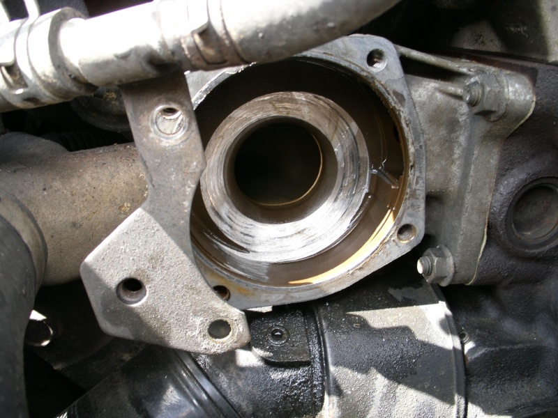

Re les amis
pour ceux qui ont suivi un peu le post , j'avais parlé au début de soucis de ratés moteurs apparues aprés une fuite de gasoil sur le circuit de retour .
en fait maintenant il y a un claquement cyclique qui est apparu et qui améne juste aprés la chute de tours , je me suis dit aie aie aie c'est le début de la misére
mais peut etre pas .... en recherchant d'ou venait le bruit , je me suis rendu compte que çà venait de ce coté :
c'est repris la dessus et sur la courroie d'accessoire :
c'est sur le coté gauche du moteur ( chauffeur) , je pense que c'est le systéme de clim , si quelqu'un peut m'en assurer la chose , c'est nouveau pour moi la clim je suis assez old school dans mon genre
Ce qui est quasi sur c'est que çà n'a plus rien avoir avec ma fuite de gasoil et que c'est une coincidence que ce soit arrivé en meme temps
est ce que je peux désaccoupler le bloc de la 1ere photo sans avoir de soucis pour redémarrer le moteur et voir si le bruit est toujours là ???
à vous les pros

je suis pas un pro du 2.5 td malgres que j en ai un le mien n'est jamais tombé en panne ou autre .
mais sur la premiere photo c'est bien le compresseurs de clim ca c'est sur
le dessacouplé franchement pour moi aucun soucis rien avoir pour demarré le moteur .
rien avoir avec le 2.5 mais sur ma bm j avais des raté moteur mais juste quand j activé la clim
peut etre toi c'est un peut le meme truc .

ben justement , ce bruit c'est exactement comme ci la clim s'enclenchait mais tous les 10sec à peu prés alors que la clim n'est pas en route au tableau de bord .....
il tourne en permanence avec la courroie d'accessoire mais il doit y avoir un cablage electrique branché dessus pour l'actionner je suppose qui doit déconner
en le désaccouplant simplement çà me permet de lever le doute vu qu'il restera la partie qui tourne sur la courroie
çà ne me solutionne pas le probléme mais je serais sur que çà vient de là au moins ..... par contre àprés çà va se compliquer
çà voudrait que c'est un probléme electrique et il va falloir que je potasse le truc parce que je sais absolument pas comment çà fonctionne
dés que je me met au démontage je poste des tofs

hello hello
bon , en ce moment c'est le déluge chez moi , du vent violent et de la pluie en veux tu en voilà
bref pas moyen d'aller sous le jeep dans de bonnes conditions .... mais cet aprém je suis allé faire une course et je me suis dit que j'allais retirer le relais de la clim dans la boite du compartiment moteur , j'ai trouvé un relais " clutch A/C " c'est le relais qui sert à alimenter l'embrayage magnétique du compresseur , hophohop je l'ai retiré et miracle plus de raté moteur çà tourne rond et stable
déjà çà c'est fait , je sais d'où vient le soucis c'est bien la clim qui déconne
par contre en roulant j'ai mis la ventilation sans actionner quoique ce soit sur la clim ( de toute façon il n'y a plus de relais
) et là j'ai de l'air bien froid qui sort des aérations
ce qui me fait penser que l'embrayage qui actionne le compresseur de clim est coincé en position entrainée tout le temps meme sans alim
c'est surement pour çà que çà déconne et que si la clim n'est pas mise sur ON sur le tableau de bord il y a une info incorrecte qui fait claquer le compresseur comme pour le mettre en route ou le défaire justement mais sans succés ce qui me fait une charge sur le moteur d'où cette perte de tours tous les 5 ; 6 secondes
maintenant il faut que je vois si je peux démonter ce fameux embrayage sur place sans démonter le compresseur car je veux pas débrancher les tuyaux et perdre tout le liquide
voilà voilà mes investigations pour l'instant

deja bien tu as trouvé le truc .
c'est juste une supposition
si quand tu enlève ton relais tout redevient normal .
c'est que au niveau de la commande de chauffage clim il se peut que tu es un soucis que que sa t enclenche la clim par intermitense
voir peut être du coté de la commande de clim si elle déconne pas ou un faut contact

Là avec le relais enlevé je n'est plus de charge sur le moteur , normal tu vas me dire vu que la clim ne peut plus s'enclencher
mais par contre j'ai de l'air froid qui sort des aérateurs ,et bien froid , comme si la clim fonctionnait alors qu'elle ne devrait pas vu qu'il n'y a plus de relais
c'est pour çà que je penche pour un soucis du systéme d'embrayage magnétique
mais il y a peut etre aussi un p'tit soucis electrique à ce niveau car çà n'a pas pu se mettre à déconner tout seul
par contre , et là c'est clairement une supposition , mais ce soucis de raté moteur est venu avec ma fuite de gazoil et c'est pour çà que j'ai incriminé à la base mon porte filtre ..... mais avec le claquement du compresseur qui est apparu le porte filtre est hors de cause . Et c'est là où je me dit que c'est quand meme bizarre que ce compresseur déconne juste aprés ma fuite de gazoil
mais la fuite se trouvait juste au dessus du compresseur qui a pris un bon bain de gazoil
peut etre que mon soucis vient de là , il a peut etre pas aimé la douche grasse parfum gazoline

bon , je reviens aprés 1 mois de galére !!! 4x4 et autres.....
tout compte fait j'ai remonté le vieux radiateur , j'avais pas envie non plus de finir au bout du
j'ai pas fait beaucoup de tof , le dépannage c'est fait en 10 000fois à l'arrache entre les averses , les tempétes de vent et cie , donc çà ne sera pas un Tuto mais çà permet aux novices de savoir au moins où tout çà se situe
voici une tof du compartiment moteur aprés avoir fait de place , j'ai démonté pas mal de truc pour rien mais çà m'a permis de voir un peu l'état du ZJ étant donné que je n'ai pas encore fait grand chose dessus :
voici la fameuse pompe à eau qui s'est bloquée et a exploser la courroie d'accessoires au passage :
on voit bien que l'axe de pompe avait pris du jeu et les ailettes sont venues en contact avec le carter :
mise en place de la nouvelle pompe :
blocage du galet tendeur pour faciliter la mise en place de la courroie ( simple BTR )
mise en place de la nouvelle courroie
schéma du routage de la courroie pour ceux qui n'aurait plus l'autocollant
j'ai pas de photos du reste du remontage ..... je n'ai au final pas changé le radiateur ni les galets
le budget finance ne permettait malheureusement pas tant de frais
en éspérant que le reste tienne encore un peu
si vous devez changer votre pompe et courroie sur un VM et que vous voulez plus de détail n'hésitez pas
