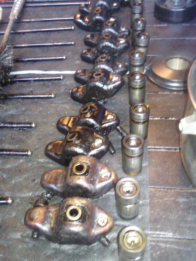

a premiere vu les culbuteurs , pivots et tiges  sont  clean , bien sur   on repere tout  chacun a ca place

culasse sorti collé bien sur  , wd 40 imbibé deux heures et ca vient
1er inspection  positive
poussoirs  hydro sortis avec une pince  circlip ajusté
nettoyage  culasse , haut piston , pierrage plan de joint cylindre
nettoyage chambre des pivot au pulverisateur
je vais changer tout les poussoirs , guide de soupapes , et ce qui sera  a changé apres controle
rodage siege soupape
surfacage culasse
peut etre  un chromage  cache  culbuteur
en meme temp je change  les pastilles  de desablage
faire controlé les injecteurs
enfin je vais  profiter  de la place  libre pour  faire  du preventif
a suivre
revision  ensemble culasse 4l  fab 00514
revision  ensemble culasse 4l  fab 00414
revision  ensemble culasse 4l  fab 00118
chambre des pivots  on apercois l'arbre a cames , avec l'aimant le poussoirs bloquais  depot huile seche a la base  la pince circlip niquel

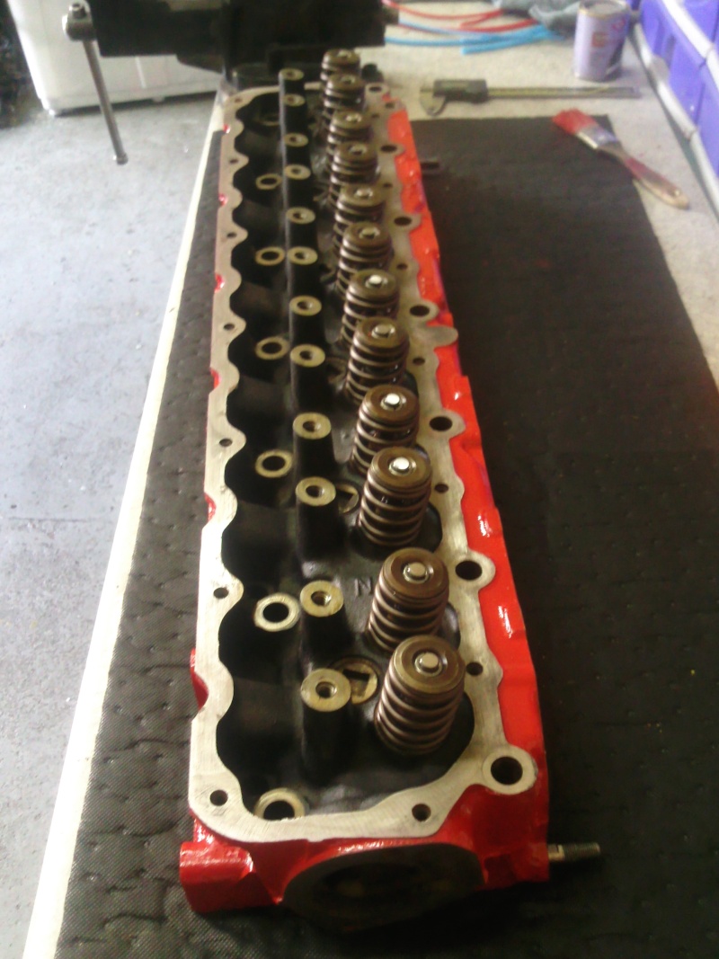

bon je fait le point sur le post
ma culasse sera rectifier , siege de soupape roder pas besoin de l'eprouvé car c'est juste du preventif
mon choix a ete de lui redonner une jeunesse haut moteur
en neuf :12 soupapes admission echap , tiges , 12 poussoirs hyroliques ,12 ressort, 24 demi lune de soupapes ,12 joint spit soupapes ,14 vis culasse en 12 pans 1/2 avec la douille facom qui va bien , les cotes d'usure , hauteur piston j'ai tout controlé c'est niquel
j'en profite pour faire du preventif et de l'agrement perso jeeper
5 pastilles de desablage sur le bloc changé
et nettoyage du circuit complet radiateur etc
les deux grosses durites de refroidissement , couroie d'accessoire , bougies ........
peinture bloc rouge restom
en prevision vidange huile moteur , que je vais faire une 2em fois apres filtre a huile fram prevu
aditif restom prevu pour le liquide de refroidissement pour eviter les boues corrosion sur la fonte
j'en profite d'avoir de la place pour paufiner et bichonner la partie moteur
cache culbu et ma platine jeep deformation professionnel d'un fraiseur lol , en chrome aujourdhui 7 h pour avoir mon poli miroir obliger avant chromage , bloc rouge , je vais faire la collecteur en noir grainé ht restom , etancheité au ruban silicone j'en oublis surement enfin c'est que du bonheur , avec les mains noirs mais la satisfaction du travail bien fait

bon ca avance
culasse revenu de rectif , niquel  0.07 mm  enlevé
siege rectifié , soupapes, ressort, joint spit ,demi lune  changé
toutes les pastilles aussi , monté  avec loctite 270
bougie bosch platine +4
les 12 poussoirs hydro neuf
j'attaque a remonté tout ca aux petits oignons
