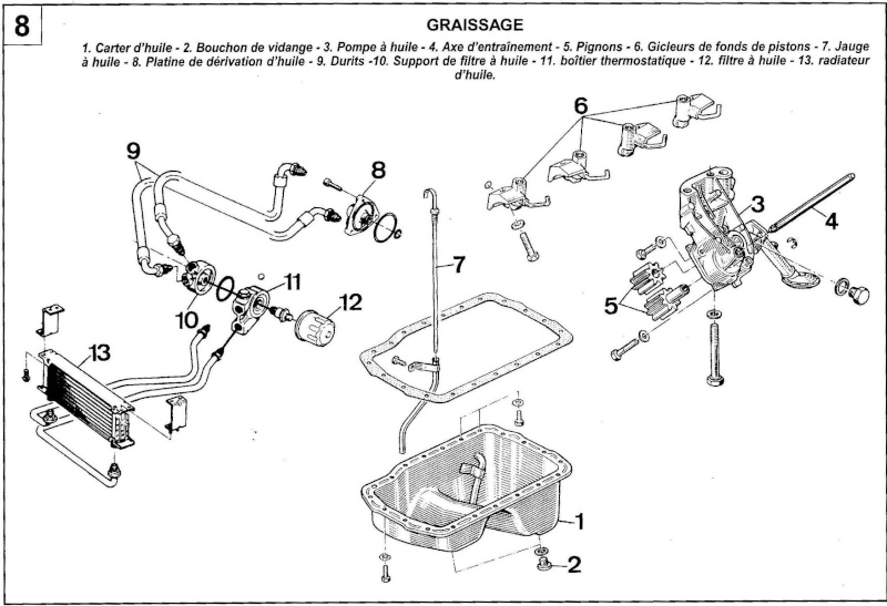

Complément
Permettez moi d'apporter un complément, sous forme de schéma, concernant le branchement du radiateur d'huile et de l'échangeur (non précisé dans le premier schéma donné par Stgil).
A vos caisses à clous...
Charlieallroad
Charlieallroad

pompe à huile
Bonjour , j'arrive sur ce cite et je découvre plein de question réponse , et je vient de voir le détail du circuit d'huile ainsi que les 2 pignons de la pompe , à votre avis il ce détail ? , moi les miens sont plus que usé , le moteur à fonctionné avec de l'huile de merde , donc plus pression j'ai changé les coussinets , cales et quand j'ai ouvert la pompe pour la contrôler ...oh frayeur !!!! plus que usé , donc je cherche une pompe , mais ou la trouver à par RENAULT .....

meysard a écrit:Bonjour , j'arrive sur ce cite et je découvre plein de question réponse , et je vient de voir le détail du circuit d'huile ainsi que les 2 pignons de la pompe , à votre avis il ce détail ? , moi les miens sont plus que usé , le moteur à fonctionné avec de l'huile de merde , donc plus pression j'ai changé les coussinets , cales et quand j'ai ouvert la pompe pour la contrôler ...oh frayeur !!!! plus que usé , donc je cherche une pompe , mais ou la trouver à par RENAULT .....

Re: Circuit huile J8S (Atmo ou Turbo)
Bonsoir ,
Me voila de retour , après mes petits soucis de pompe à huile . merci pour vos infos .
Finalement j'ai acheté un axe cher RENAULT , les deux pignons je les ais inversé , changé les coussinets de bielles et de paliers et la pression est normale
Une photo avec le surplus de fils du au 4 litres allégé pour le TD, les coussinets bien abimés , le dessous du moteur en place , une boite étanche pour une nouvelle connection du faisceau, j'ai conservé le radiateur du 4 litres avec les ventilos , pour les durites , les coudes en cuivre avec des durites adaptées , voilà pour la réparation et les modifs . Actuellement j'ai fait dans les 900 km et nickel,
Encore merci à vous , et toujours pas plus doué sur ce clavier .
Au faite la sortie qu'il y a eu en jeep dans le secteur de MEYS 69610 il y a quelque semaine , 3 environs , vous connaissez les passionnés ?
