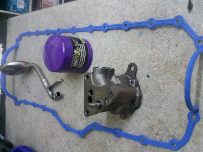

j'ouvre un sujet pour partager ma ba de fin d'année pour ma jeep
c'est dingue elle aussi elle va avoir son cadeau : une nouvelle pompe a huile
une mopar haut debit , un filtre a huile royale

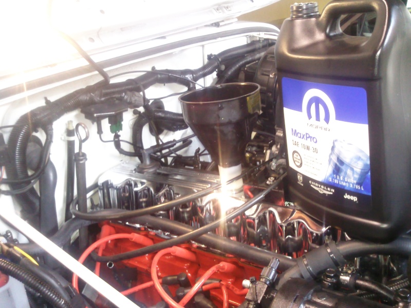

donc premiere chose que j'ai ce mat un rincage avec 75 % de gazoil avec l'huile
20 minutes moteur tournant a l'arret
voila les munitions :

sinon pour le rincage au gazoil il n'y a pas mieux mais a l'arret moteur tournant
le principe et mecanique et chimique si, on peux dire le principe ai simple le gazoil dissout les depots d'huile sec dans tout le circuit
le produit du commerce ne feras jamais un travail de rincage comme cette technique
fiable pas cher et les canalisations d'huile sont niquel

moi je met 75 % de gazoil , 25% d'huile
sans rouler moteur en marche 20 minutes

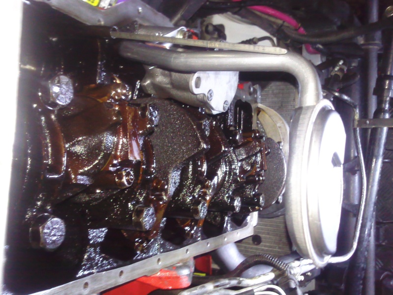

carter enlever , deja grosse diff entre les deux celle d'origine 900gr
la mopar haut debit 1900gr
ensuite je remplis d'huile la pompe et le filtre a huile pour un amorcage aisé
je met la crepine la plus longue celle livré avec la pompe etait trop courte

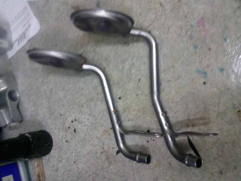

alors

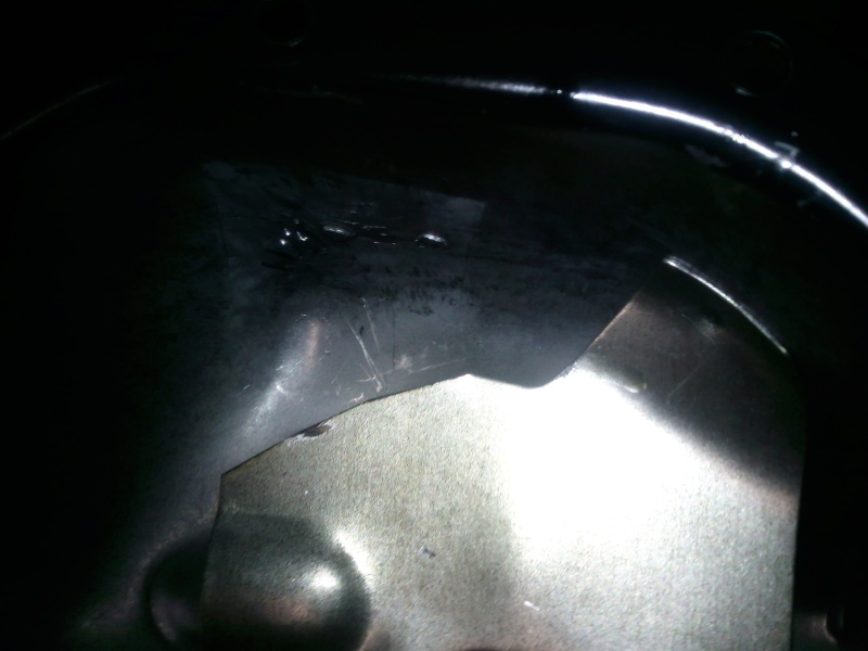

je fixe la pompe , et verifie que le vilbrequin ne la touche pas , c'est ok
en presentant le carter la pompe plus longue que l'origine touche la tole soudé dans le carter , donc un petit coup de disqueuse pour enlever la partie genante tout en gardant l'armature
je represente parfait , je place le joint enduit de loctite 3020 avec 4 vis m6 sans tete pour center le carter et 4 goupilles pour le tenir sur le bloc

pour faire un bilan , oui ca vaux le coup d'installer une pompe haut debit , c'est visible quand on vois l'huile qui sort des tiges de culbuteurs avec bp de debit
la seul modif a faire et une decoupe de la tole soudée dans le carter d'huile
