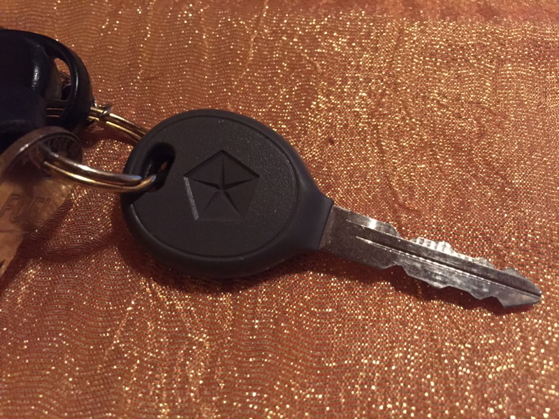

Si par contre, je dois changer le neiman, comment cela ce passe ? Car j'ai une clef avec la puce antidémarrage dedans je pense.

le neiman et indepandant du module d antidemarage
ta cle avec la puce dedans n a rien avoir avec le neiman .
donc tu peut juste changé le neiman

Si je prends un nouveau neiman, j'aurai une nouvelle clef.
Donc ça ne pourra pas démarrer.

alors c'est pas faut tain quel nul j y pas pensé
comme dit j ai pas ton systeme mais il faudrait te renseigné ou se trouve la puce de codage dans le plastic de la cle ou ailleur
mais pour moi dans la clé surement .
donc si tu change le neiman la cle fournie avec tu doit pouvoir la faire recoder chez jeep
