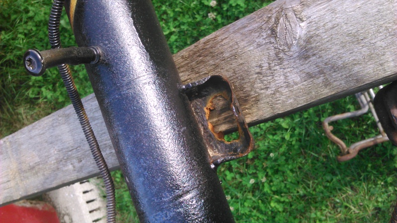

après quelques soudures, lavage de l'intérieur du châssis avec un furet hydraulique sur nettoyeur HP, super efficace !
j'ai oublié de prendre des photos du sablage
donc, après sablage , antirouille, traitement à la cire " corps creux" il parait presque neuf !
autre petit soucis de corrosion
solution adoptée, ça ne devrait pas pourrir tout de suite
