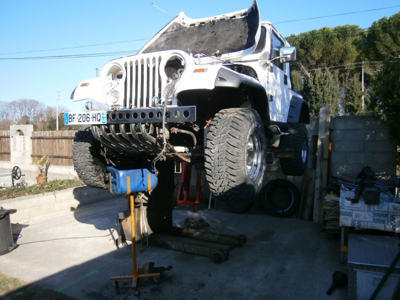

J'ai attaqué l'échange de mon j8s800 par le j8s740 de 74CV,et la j'aurais bientot un grand besoin de vos lumiéres.

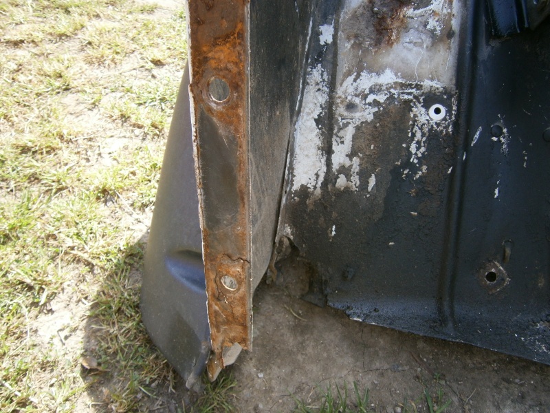

Donc tout a commencé par la dépose de la calandre radiateur et des ailes,la quelques surprises au niveau des ailes,mais rien d'insurmontable,seulement du boulot en plus.
vidange LDR

c'est le reve de travail avec autant de place au tour du moteur une fois les aile enlevé
bonne continuation

Bonjour Eric
Juste un encart à ton Post
Il me semble reconnaitre un pont de la marque Unic qui a été commercialisé ensuite par FACOM et apres repris par COLIBRI .Je crois que l'on trouve toujours les pièces de rechange .
Ces ponts etaient alimentees en tri .Il y a eu des versions en monophasé . Ce pont tres pratique a été diffusé principalement chez tous les petits garagistes qui ne pouvaient s'offrir un pont avec verin central hydraulique et également beaucoup utilisé dans les carrosseries pour déposer les trains complets avant et arriere .
C'est un Collector .

Re: Echange j8s800 pour un j8s740
j'avais remarqué ce pont, ça doit être top pour bosserjeeper cj7.91 a écrit:Bonjour Eric

Effectivement tu as raison c'est un pont UNIC les premier date de 1958 et on trouve encore des piéces de rechange car la société qui lés fabriquée existe toujours a quelque km d'ici a Barjac 30440.
Oui Jojo c'est vraiment le top pour bosser sur un véhicule

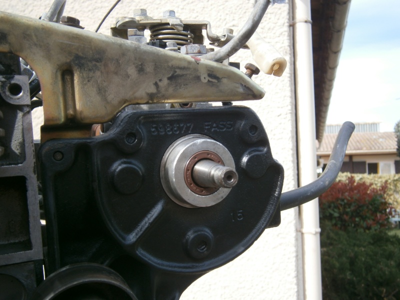

aujourd'hui reprise des travaux.Dans un premier temps,remontage du carter aprés avoir changé la pompe a huile ,mise en place d'un filtre neuf et de la sonde de pression d'huile.
Ensuite échange de la pompe a vide, celle ci est neuve ainsi que de son axe.Montage du puits de jauge et de la sonde t° d'eau

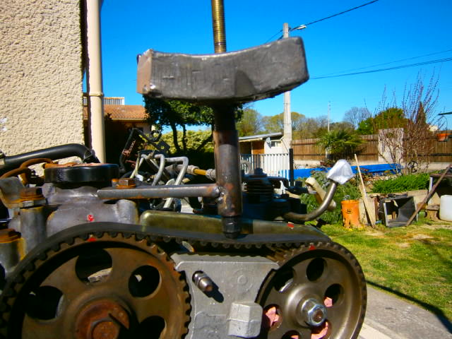

J'avais avant de faire ça calé la distribution et déposé la couroie,et la surprise les poulies crantées n'étant plus sous tension fuite de go au niveau de la PI (ce moteur n'a pas tourné depuis 3 ans).
Bon bin y a plus qu'a
-dépose de la poulie crantée,passé bien l'arrache a l'interieur de la poulie car elle a les dents fragiles,enlevé le joint a lévres courir un acheter un neuf(5,04 euros HT),pensé a prendre le numéros de la PI gravé a l'arriere a droite autrement vous allez recourir.Posé le joint neuf remonté la poulie crané.
Bon et bien maintenant je vais comme dirait Gilles me taper une bonne binouse.
