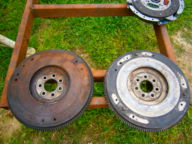

Ce matin mauvaise surprise en nettoyant le plateau du volant moteur afin de remonter mon embrayage je découvre plein de fissures plus ou moins craquelées pour moi le volant est mort, je pense que le volant de l'xj 2.1td serait le meme que celui de cj7 si quelqu'un peut confirmer ça m'aiderai beaucoup,merci

default Re: Echange j8s800 pour un j8s740
Message  stgil Jeu 30 Avr 2015 - 12:06
Je pense que oui car le plateau et disque d'embrayage est identique...   bof
tiens nous au jus !
Message  eric30 Jeu 30 Avr 2015 - 12:24
Je le pense aussi car les references des volants sont les memes pour le cj et l'xj sur dialogys.

Message  eric30 Jeu 30 Avr 2015 - 14:18
Je te remercie mais pour moi c'est bon je viens de trouver le volant et je l'aurais lundi.

Message  eric30 Lun 4 Mai 2015 - 11:13
Je viens de récupérer le volant moteur d'un cherokee il est le meme que celui du cj.
