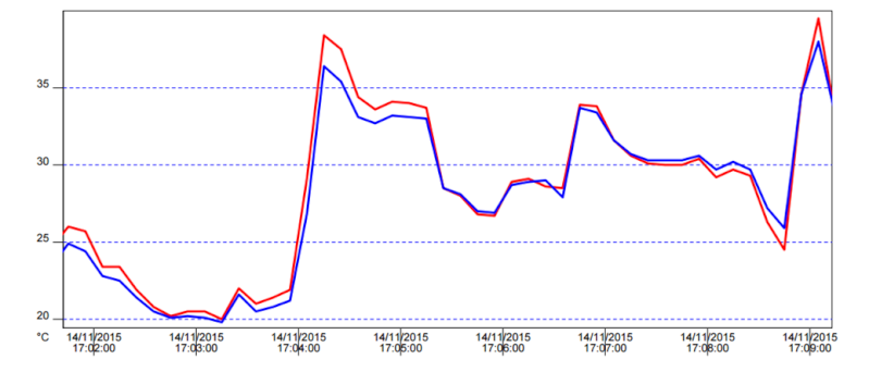

Voici les mesures que j'ai effectué par 20`C.
En rouge sortie turbo en bleu sortie interco .
Les gros pique sont les grosses accélération.
Changement d'intercooler sur XJ Jeep10
Les courbes sont bien proche donc l'interco n'est pas tes efficace.

comment tu prend ce genre de mesure et tu les reporte sur un graph ?

En effet il est tout pourris cet interco Very Happy as tu estimé l'influence du tuba?

Message  Flotflot Mar 8 Mar 2016 - 21:30
Les mesures sont faite avec un enregistreur de température à deux sonde filaire.
En gros ces une petite boîte qui faite un enregistrement de la température toute les 10 secondes.

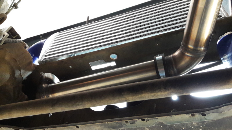

Salut à tous sa fait bien longtemps que je n'est pas posté par manque de temps mais la prépa du xj continue petit à petit.
Donc j'ai trouvé la Solution et j'ai réalisé
Changement d'intercooler sur XJ 20170710
Changement d'intercooler sur XJ 20170712
Changement d'intercooler sur XJ 20170711
Changement d'intercooler sur XJ 20170713
Pour info l'interco fait 600 de long par 175 de haut et 76 d'épaisseur.
Pour le faire passer il faut reculer le bas du radiateur de 1.5 cm et reconstruire le roof pour bien diriger l'air, les durites sont faite en inox de 49x1.6.
Au niveau perf j'ai une belle différence sa marche bien mieux.
Voilà la première phase et faite la seconde est de faire un échappement inox complet et le troisième ....... vous verez bien. Une chose est sur j'ai encore vue personne le faire sur un XJ 2.5 TE

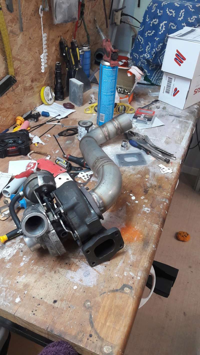

Je viens de finir la préparation moteur du XJ
Du coup la phase n°3 c'est installer un TGV de chez garrett model VNT25
Les images parles plus que des mots photos
On commence part le dépose du turbo
Changement d'intercooler sur XJ 20171118
Presentation entre l'ancien et le nouveau la turbine des gaz d’échappement et deux fois plus grosse sur le remplacent
Changement d'intercooler sur XJ 20171116
On présente pour voir comment je peut réussir à le loger
Changement d'intercooler sur XJ 20171117
On modifie le collecteur d'échappement pour passer sur une bride rectangulaire
Changement d'intercooler sur XJ 20171120
On soude le tout
Changement d'intercooler sur XJ 20171119
Une décente de turbo toute neuve en inox Ø60
Changement d'intercooler sur XJ 20171211
Et voila fini
Changement d'intercooler sur XJ 20171215
Changement d'intercooler sur XJ 20171214
Un échappement complet en inox Ø60
Changement d'intercooler sur XJ 20171212
Changement d'intercooler sur XJ 20171213
Changement d'intercooler sur XJ 20170912
Changement d'intercooler sur XJ 20170911
Changement d'intercooler sur XJ 20170910
Le résultat c'est géniale j'ai 1.0b de pression turbo dès 1300tr/m, il est beaucoup plus réactif à bas régime et beaucoup plus coupleux
C'est énorme Very Happy
