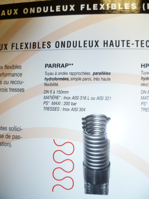

Qu'est ce que tu as utilisé comme flexible pour refaire ta durite ? ?

salut forever.
c'est du flexible PARRAP
fuite d'huile P1010818
mon collègue ayant fabriquer des flexibles
pendant 18 ans dans sont ancien taf.
je lui fait une confiance aveugle en ce qui
concerne la soudure et flexible en tous genre. cheers
on brase (baguette argent 40%) une bague qui va lié le flexible intérieur
et la tresse extérieur
fuite d'huile P1010820
et ensuite on récupère le morceau rigide pour le mettre
au bout de notre flexible
fuite d'huile P1010826
et voilà
fuite d'huile P1010825
Max

Pas mal ce tuyau PARRAP, je ne connaissais pas.
Est ce que les bagues sont vendues dans le commerce ou faut il les usiner ?
Quand une de mes durites a pété, je l'avais faite refaire par un type qui sertit des flexibles hydrauliques. Mais je trouve que le résultat n'est pas top. Le flexible est quand même raide...

forever. les bagues peuvent être vendu dans le commerce,
mais, un tube inox du diamètre intérieur égale au diamètre extérieur du flexible
convient parfaitement. Wink
