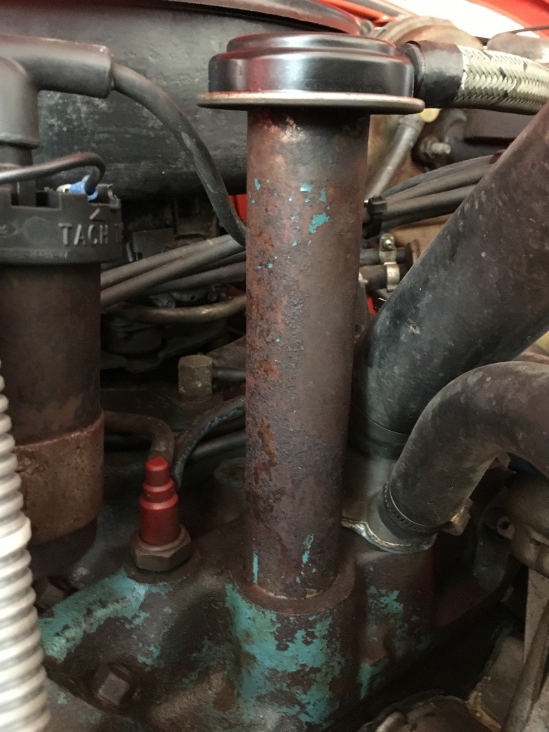

Commençons par celle la: qu'est ce que c'est? (c'est colle au carbu sur le cote droit)

Bonjour.
Je dirais starter électrique et apparement pas branché.

Re: questions V8 AMC
D'accord
Ça s'enlève ( j'habite un pays chaud)?
Et les 2 durites en dur qui partent en montant de la culasse, à quoi servent elles?
Bonjour.
Je crois que les tubes sont sur le circuit de refroidissement, quand il est froid, le starter est fermé et quand le liquide se réchauffe il s'ouvre, le contact électrique étant surement une option pour forcer le système.
Croise mes infos avec d'autres, cela vaut toujours mieux, je n'ai plus de V8 depuis quelques années.
d'accord, c'est très coherent, ca m'etonnerait que ce ne soit pas ca...
Une autre vue:
Est ce que ca peut s'enlever si la voiture ne connait plus d'hiver?
Une autre vue:

Bonjour.
J'imagine que oui, il doit y avoir un retour quelque part, il faudrait mettre 2 bouchons.
La sagesse voudrait que si ça marche pourquoi toucher?
A vérifier aussi que la base du carbu ne soit pas refroidit/réchauffé par le même système.
Salut, c est bien le starter electrique avec ses durites pour dilater le ressort interne qui permet de l ouvrir.
Tu peux les retirer et boucher avec une plaque.
Tu as le meme style derriere pour la vanne EGR, sinon tu change pour une pipe edel par exemple.
Si tu as d autres questions, n hesite pas.
Steph.
Ps: seul le 304 a été monté sur le cj7
Merci pour ton aide
Sais tu ou trouver les plaques pour boucher le starter automatique et la vanne EGR?
Le moteur semble très etouffe. Alors j'ai essaye de reprendre les réglages du barbu, un motorcraft 2100.
Deja la carburation de mon moteur est meilleure quand le volet du starter est ferme?!
(moteur chaud, dans un pays chaud...)
J'ai donc repris les réglages des vis de richesse (2 vis devant le carbu, en bas; A priori il s'agit de vis réglant le debit d'essence et non pas d'air comme dans d'autres carbu).
J'ai ouvert les 2 vis a partir de la position fermee de 2 tours.( donc debit d'essence a priori max) En resserrant de 1/4 de tour chaque vis, pas vu d'amelioration du regime moteur ( voir ca chute vers 1/2T ferme).
Ni en ouvrant d'ailleurs les vis de 1T ou 2T de plus.
Par contre nette difference de regime moteur (qui augmente) en fermant le volet du starter... Donc trop d'air (ou pas assez d'essence...)quand le volet starter est ouvert
A noter que vivant dans un pays chaud, j'ai positionne le pump rod de la pompe acceleration sur le trou n°2 comme préconisé (moins d'essence viendra si je comprend bien le fonctionnement, mais c'est precise comme tel dans le manuel?! alors j'ai fais)
Egalement: lors d'un démarrage du moteur, le moteur semble très libre, puis d'un coup au bout de 3/5 secondes, le regime moteur baisse brutalement.
Qqchose le freine. (trop d'air??? pas assez d'essence??)
Et a l'usage, moteur qui peine un peu a prendre ses tour comme si le melange était pauvre en essence...
Donc il me semble au vu de tout ca qu'il n'ya pas assez d'essence qui coule dans le melange?
Qu'en pensez vous?
ps: a quelle source électrique doit être relie le starter sur le cote dt du carbu (déconnecté sur mon moteur)
idem pour le solenoid (throttle solénoïde position), a quoi doit il être relie?
Merci pour ton aide
Qu'en pensez vous?
Salut, les plaques, tu les fais toi, c est le mieux,
Pour ce qui est des branchements, je regarde ma doc, par contre j ai refait mon carbu et toujours des problemes, j ai carrement changé tout
Ils ont tendance a merdouiller avec les annees et sur consommer ( même probleme sur mustang) 20L les doigts dans le nez.
Par contre, ton allumage, bougies et filtre a air sont bons?
Mon dernier soucis, avant de changer la pipe et le carbu, je prenais pas les tours, redemarrage a chaud tres tres laborieux,
Resultat, tige de culbuteur casses(2) tiges tordues(3) et poussoirs grippes (3 de souvenir)
Je t en dis plus apres avoir potassé.
Steph.

j'ai fini par trouver l'origine de mon problème: filtre a essence bouche par une boue noire...
Depuis ca va nettement mieux.
Pouvez vous me dire a quoi sert la petite durite noire qui est a gauche du carbu sur la photo , derriere lui en réalité: entre le carbu et la vanne EGR ??
Elle véhicule une aspiration. Débranchée, le moteur respire mieux...
Peut elle s'enlever?
Il y a également derriere le carbu une plus grosse durite qui semble être le système PCV. je comprend son intérêt en lisant la doc, mais suis pas persuade du bien fonde ( et je n'ai jamais eu de véhicule avec ca, et pourtant les moteurs fonctionnaient très bien.) Ca s'enlève?
Pareil, le système PCV peut s'enlever?
Enfin, peut on obstruer le capuchon d'huile qui refourgue ses vapeurs au carbu??

Pour la durite du reniflard, oui et non, ton carbu a besoin de graissage, par contre , tu peux le derriver vers un filtre et un depart au carbu. Je sais pas si j ai ete clair. Pour le reste je fais une photo
De l eclaté et essai de la mettre ds la journee.
