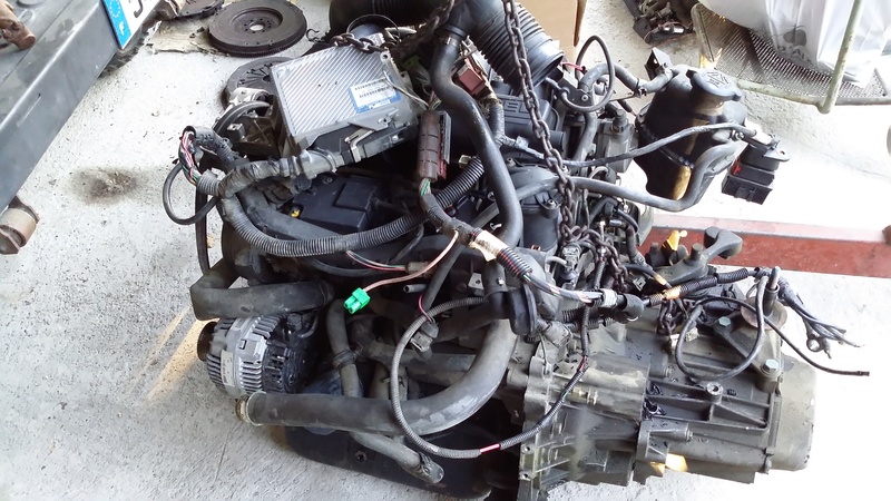

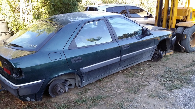

Voila le moteur et la donneuse d'organe
Moteur peugeot dans cj7 20160710
Moteur peugeot dans cj7 20160711

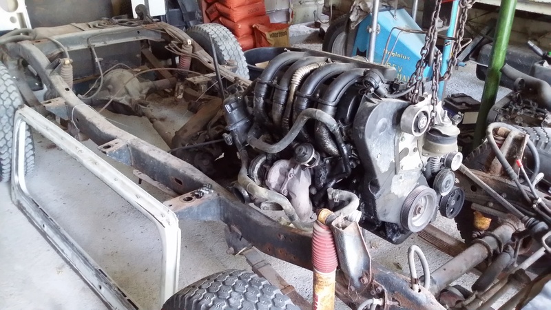

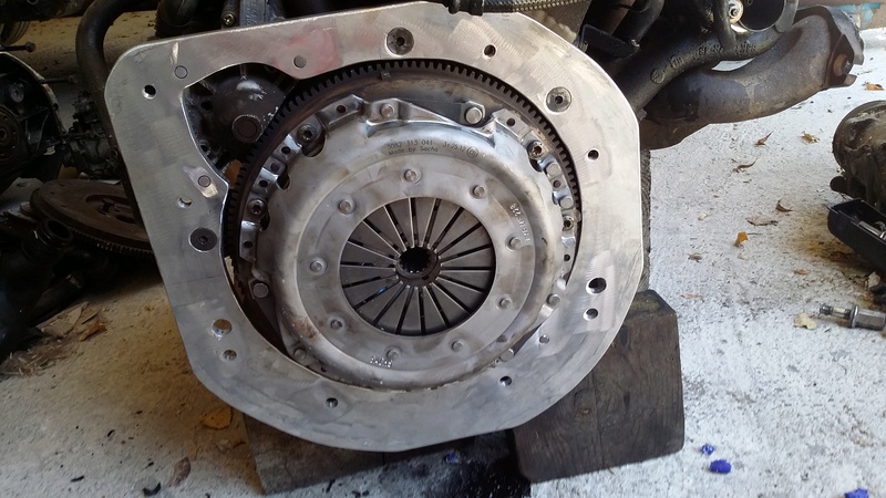

la plaque d'adaptation (en alu de 10mm d'épaisseur)
Moteur peugeot dans cj7 20160714
La plaque posé sur le moteur
Moteur peugeot dans cj7 20160712

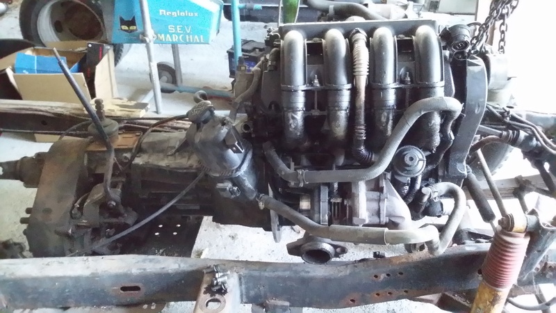

Avec le démarreur
Moteur peugeot dans cj7 20160713

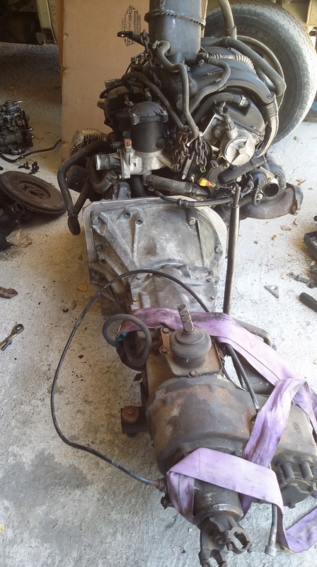

Et enfin le tout monter
Moteur peugeot dans cj7 20160716
Il me reste à faire modifier la butée par un tourneur puis je le pose dans la voiture pour fabriquer le support moteur supérieur et le support moteur inférieur.
Ne vous inquiétez pas il me reste à changer la pompe à injection, supprimé l'EGR, refaire ma courroie de distribution,  déposé le carter moteur pour voir s'il est cloisonné et refaire l'étanchéité, et plein d'autre chose.

Message  yoyobdr Mer 13 Juil 2016 - 21:16
Ca y est il est dedans reste juste à faire le support moteur inférieur et supérieur.
Moteur peugeot dans cj7 20160719
Moteur peugeot dans cj7 20160718
Moteur peugeot dans cj7 20160717
