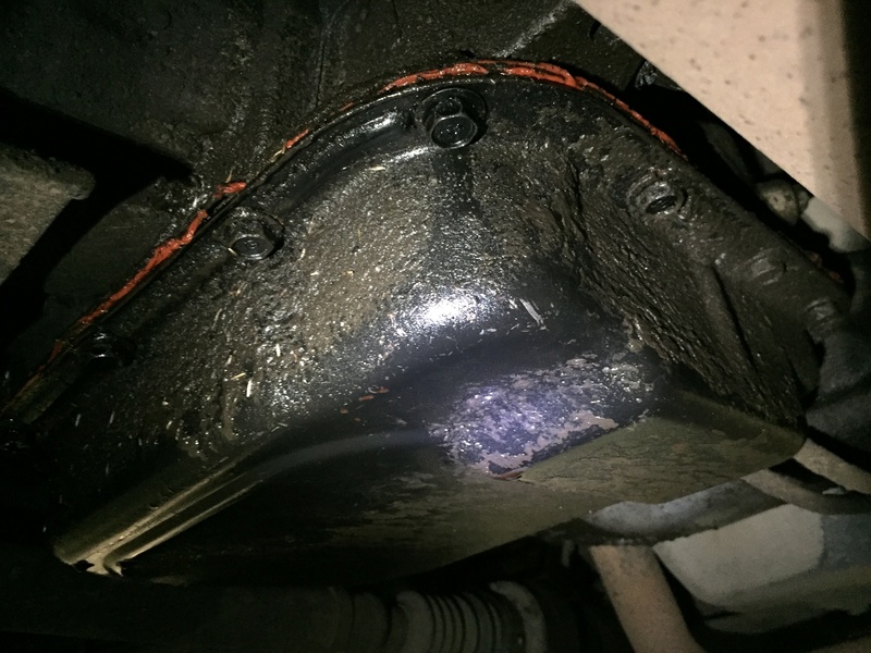

Message  CharonneFR Mar 6 Sep 2016 - 1:05
Voila des petites news :
Soucis BVA sur ZJ V8 5.2L 1996 Img_4313
Soucis BVA sur ZJ V8 5.2L 1996 Img_4315
Soucis BVA sur ZJ V8 5.2L 1996 Img_4314
C'est pas le top... Donc vidange boite car depuis j'ai mes plaques provisoire, ça permet d'avoir un peu plus de ressentit...
Résultat ça patine en 1 / 2 et sur le début du Drive, la Rear elle marche sans soucis... Une fois lancé en Drive pas de soucis... En braquage droite ou gauche, ça patine au point de mettre les 3/4 de la pédale de gaz pour bouger... Et ça perd pas mal comme vous pouvez l'observer... Joint mort et je doute fort que de l'ATF4+ soit l'huile présente... c'est très légèrement rouge. Donc je pense commander 8L de Ravenol en ATF4+ avec un joint et me lancer dans la vidange complète en espérant ne pas avoir de soucis (Ou vous pensez que je devrais prévoir plus ? Smile
Voila voila, si vous avez des conseils, ou des avis en plus de ceux présents plus haut ou tour du moins des impressions avec mes sentiments plus précis...
PS : je ne pense pas me tromper en disant que la boite est une 44RE, vous confirmez ?
Bien à vous !

Message  TRISTANLCF Mar 6 Sep 2016 - 5:55
salut pense a prendre aussi la filtre pour le changé
apres te dire si c'est une 44 RE je peut pas te le confirmé .
que sa patine sa peut venir de plusieurs chose
mais d abord fait ta vidange et apres tu en sera plus
un manque d huile peut faire patiné la bva par exemple

Y avait un post dessus, vidange du ou des radiateurs et convertisseur en passant les vitesses et debrancher les durites je crois. Car ds tous les cas, le convertisseur garde la vieille huile, c est surtout lui le Pb. Le
Soucis BVA sur ZJ V8 5.2L 1996 Empty Re: Soucis BVA sur ZJ V8 5.2L 1996
Message  CharonneFR Mar 6 Sep 2016 - 19:10
Honcho a écrit:Y avait un post dessus, vidange du ou des radiateurs et convertisseur en passant les vitesses et debrancher les durites je crois. Car ds tous les cas, le convertisseur garde la vieille huile, c est surtout lui le Pb. Le
Oui effectivement, je vais me faire une vidange totale, j'ai bien la méthode et astuce Smile Je prie juste pour ne pas a avoir changer une boite, mais j'ai déjà observer une voiture a vendre pour pièce pas très loin de chez moi mais c'est un GC 4L, donc a voir niveau compatibilité de la boite (dans le cas ou la mienne serait cramé)
Smile Smile Smile
Mais j'attends demain d'avoir l'avis de deux garagistes dont un spécialiste Jeep Ancienne avant de commander les Huiles, voir si ma commande ne vas pas s'élargir avec d'autres éléments
Smile Je vous tiens au courant

Message  Honcho Mar 6 Sep 2016 - 21:49
Une bva, fait tres peur a tout le monde, mais apres avoir gratté google longtemps, je ne trouve plus ça insurmontable surtout si tu trouves la doc. Très souvent c est les bandes av ou ar sinon les disques et la boite n est pas a desosser entierement.
Par contre de là a le faire les yeux fermés, il faut quand même quelques années de pratique.
Pèse le pour et le contre avant de le faire faire par un "pro".

Message  CharonneFR Mar 6 Sep 2016 - 22:59
Honcho a écrit:Une bva, fait tres peur a tout le monde, mais apres avoir gratté google longtemps, je ne trouve plus ça insurmontable surtout si tu trouves la doc. Très souvent c est les bandes av ou ar sinon les disques et la boite n est pas a desosser entierement.
Steph
Pour les garagistes, je voulais juste avoir un avis de leur part en test routier, j'aimerai le faire par moi même autant que possible... Ensuite on m'a envoyé un lien sur la Doc Cherokee & Grand Cherokee donc de ce côté là c'est assez sympa, maintenant une BVA est une première pour moi... Pour le réglage des bandes, je suis un peu pommé sur leur fonctionnement... Donc c'est vrai que c'est un peu par tâtonnement, surtout que ça fait pas mal d'info à prendre en tête en l'espace d'un mois Very Happy
D'ailleurs, léger édit, après avoir chercher toute la journée un revendeur pièce détaché américaine, j'ai trouvé un garage proche de tourné (American Garage) Ils font de l'import de pièce au besoin, et font pas mal de resto, la personne au téléphone a été très très sympa (à voir sur place...) Mais ça m'a l'air solide il me fait un filtre et joint pour 20€ de manière tout à fait sympathique... Donc vraiment honnête, je vous tiens au courant mais vu que DDJeep n'exerce plus, ça peu être une bonne alternative en plus de Donckervolt sur Bruxelles... Pour ceux qui cherche des adresses, je pense que celle-ci est bonne Smile

Message  TRISTANLCF Mer 7 Sep 2016 - 20:00
pour ouvrir une bva et la toucher
franchement je deconseille il faut pas juste des connaissance de base
et aussi du matos specifique
vouloir ouvrir une bva est une fosse bonne idee
pour info un kit refection c est 400 euros en moyen
mais sa se fait pas seul
deja juste pour sortir la bva sa se fait pas seul
Message  CharonneFR Mer 7 Sep 2016 - 20:58
TRISTANLCF a écrit:pour ouvrir une bva et la toucher
Oui pour la dépose, je compte la faire a plusieurs au besoin assisté d'un mécano, enfin je n'en suis pas là, mais je commence a trouver de réel bon plan et mécano qui pourrons m'épauler dans le cas ou je dois passer à cette méthode, si non je verrai pour faire refaire cette boite au pire des cas :/
J'aurai une réponse plus précise Lundi matin je vais passer directement dans ce garage vers Tournais avec le ZJ faire un test avec eux en récupérant le joint et le filtre Smile J'attend l'huile de chez Ato j'en ai pris 9L ayant déjà 2L d'ATF+4 histoire de ne pas manquer
J'en profiterai pour nettoyer le solénoïde à l'essence au cas où ce dernier soit grippé...

Message  CharonneFR Mar 18 Oct 2016 - 14:45
Edit après quelques temps, j'ai envoyé chez un spécialisé mon Cherokee pour que la boite soit faite dans les règles de l'art je préfère "repartir" sur une base saine... Ce fameux mécano n'a jamais vu une boite aussi déguelasse en 20ans... Donc pas un bon investissement de ma part, j'ai commencé, je vais devoir la terminer... Et de surcroit je vais devoir me faire un aller retour dans le Sud avec cette boite pour faire passer le CT et déposer le tout en Préfecture pour l'immatriculation en attendant le rendez-vous à la DREAL pour le titre isolé au moins de Novembre... Après direction réfection boite... Sans compté les autres travaux à faire dessus, vraiment un travail de porc, je me demande comment tu peux prétendre être mécano en servant un boulot aussi déguelasse... C'était vraiment signer l'arrêt de mort de la voiture...
Enfin bref, affaire à suivre...
