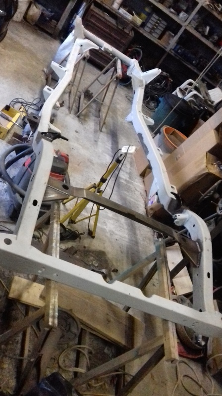

Depuis le temps .... il s'en est passé des choses !
le châssis est réparé reste à refaire une couche d'apprêt.
ce WE end commande des amorto et suspensions et ....

J'ai commencé il y a 1 an ... !
j'en suis à 140 hrs de boulot à raison de 2/3 hrs par semaine.
sur le châssis tous les inserts on été refaits en inox et plus longs.
j'ai changé les supports d'amorto AR et la traverse support réservoir aussi.
pour le choix des amorto, je galère un peu, skyjacker semble mieux mais achat que US ...
et pour la rehausse, bah difficile de déterminer mon ancienne rehausse .... à part mes amorto qui font +40/+60 (d'après ref), et mes jumelles qui font +31mm, mes lames .... ? +1" ?
j'ai des cales angulées sous mes lames AR.

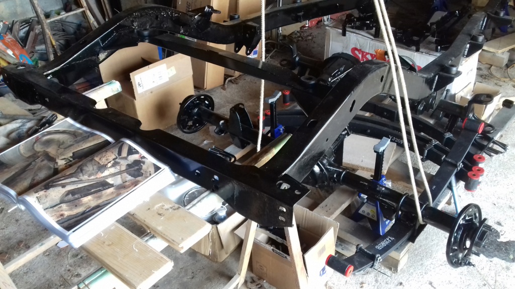

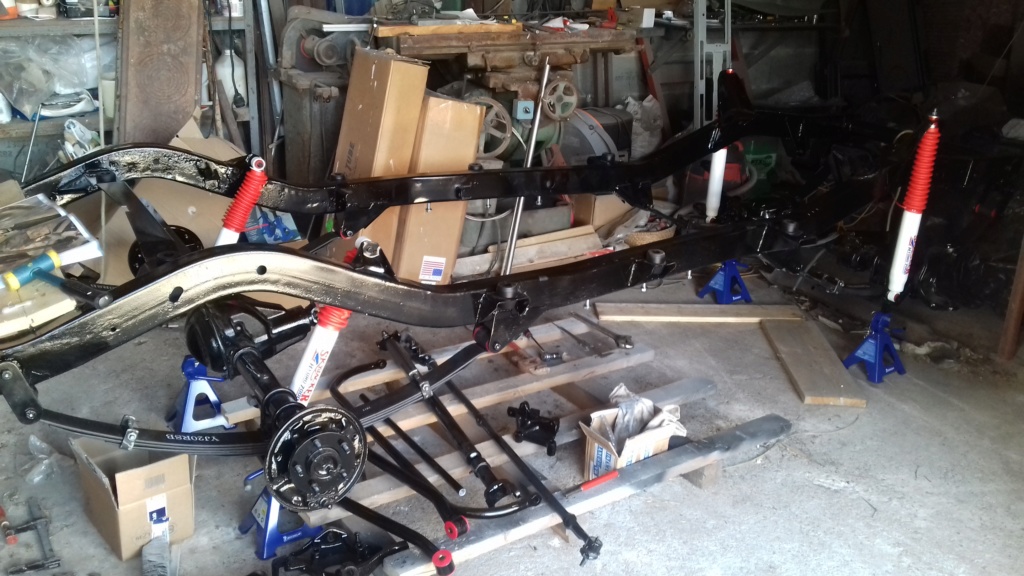

Re: Restauration YJ 92
une photo de la situation ...
je remonte ...
je remonte ...

....pas facile lorsque la place est comptée et qu'il faut tout déplacer a chaque opération ......
Heureusement ,il fait beau partout pour travailler dehors a la fraiche
Je vois que tu as realise un road book avec toutes les photos
La traverse est toute belle soit toute neuve
On dirait que tout sort de la chaine de montage
Bonne journée
Salut Antoine
oui 2 books, au total ~600 photos ... imprimées couleur
faut au moins ça pour moi !
De la place j'en ai un peu, mais je ne suis pas seul, alors j'évite de m'étaler !
Pendant un temps, je me disais que j'allais faire fabriquer un chassis neuf.
En tube rectangulaire acier, cintré .... bon ! il faut une bonne cintreuse, c'est pas du petit tube !
Et puis la raison à repris le dessus.
Seule la traverse support réservoir est neuve (j'espère que je l'ai soudé au bon endroit !)
tout a été sablé et apprêté dans la foulée, puis peint.
SERVICA ont bcp de stock, c'est une bonne chose.
je commence juste le remontage et déjà je trouve que les silents bloc sont un peu durs à rentrer dans le chassis (jumelles) c'est fait quand même, mais bon !
Didier

le boulot de vendredi dernier montage des jumelles, ponts et amortisseurs sous une chaleur ....terrible !

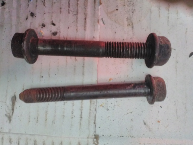

petites question, les vis qui tiennent les lames directement au châssis ne sont pas les mêmes que coté jumelles ?
c'est pas malin !
le type d'avant avait mis des tiges filetées de 14 ...
d'origine c'est quoi ?
Et si vous voyez des trucs pas normaux, faut pas hésiter ! hein !

oui c'est bien du 14 mais comme celle ci celle du haut sur la photo , l'autre modele c'est du quasiment 13 , la ca depend de la taille des oeils des jumelles , aie pas de bol j'en ai qu'une en rab , faut prendre de l'acier costaud si t'en mets d'autres
goeppy- AU DELA DES THERAPEUTIQUES
- Nombre de messages : 2153
oui pour le 1/2" (12,7mm) coté jumelle, j'ai ça.
et je pense que c'est du 9/16 de l'autre coté
(14,3 mm).
ça me rassure un peu que tu trouves la même chose !
(14,3 mm).

c'est bien du 1/2" coté jumelles et 9/16" coté chassis
ça me rassure ! merci.
