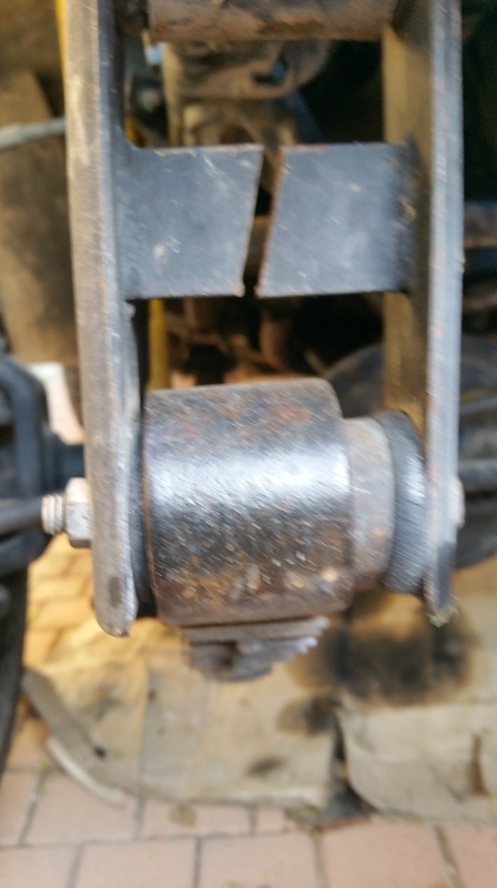

Quand je regarde ma lame de 50mm, elle ne fait plus que 40mm au niveau de l'oeil (je sais pas si c'est le bon nom..) qui va sur la jumelle. Et cette même jumelle va sur le chassis dont l'oeil fait 50mm.. Je sais pas si c'est clair donc photo..
coté chassis
Lame de suspension CJ7 20161113
et coté jumelle
.Lame de suspension CJ7 20161119
Bref difficile d'avoir une jumelle paralléle dans ce cas..
Au niveau de l'oeil de la lame il y a un jour de plusieurs millimetres entre la lame et le silent blocs de la jumelle.
Lame complétement désaxée sur la jumelle (peut etre demain elle sera de l'autre coté.. lol! )
Lame de suspension CJ7 20161111
Lame de suspension CJ7 20161115
Jeu au niveau de la fixation sur jumelle de la lame (oeil)
Lame de suspension CJ7 20161117
Au niveau guidage, la lame n'est pas tenue en latéral, et flotte dans l'axe de la jumelle (au moins 2 mm de différence de diamètre). Les silents blocs coté jumelle sont montées semble t il dans un tube en acier d'un diametre inferieur à l'oeil (peut etre pas clair sur photos...)
En regardant les kits pour remettre au propre j'ai l'impression que les silents blocs en vente ne viendront pas combler entièrement l'oeil de la lame, et qu'il restera de toute maniere du jeu latéral..

C'est l'oeil de la 1ere jumelle qui presente du jeu, mais c'est a seconde qui assure la liaison (c'est le tube qu'on voit à l'interieur)....
Donc tout est bon, la premiere ne sert pas au guidage, peut etre un renfort..
Je change les silents blocs et jumelles, ca devrait être bon.

Salut. Tz jumelle est cassée au milieu et il te manques au moins une rondelle avant l ecrou.

En fait toutes mes jumelles sont taillées en biais au milieu. Sauf une ou le mécanicien à décidé de ressouder un bout de ferraille pour rigidifier peut être. .
Bref je change toutes les jumelles et les silent blocs par la même occasion histoire de repartir sur une base saine..
Par contre à quoi sert la première lame  montée et  dont l'oeil côté jumelle est monté très lache.  Il faut la garder?

slt oui les paquets de lames sont assemblés comme ça d'origine, seul le nombre de lames varie selon le véhicule,
