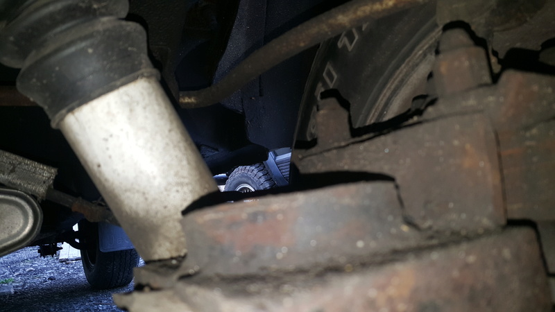

Salut, Tristan,
au niveau de ta modif de lames, la photo de picolo avec sa remorque m' a donné a réfléchire sur la faiblesse de celle ci une fois chargé,
est ce qu' une lame suffit ou faudrait il passer avec deux lames?
je vois plutot ça en prévision de tracter un plateau porte voiture perso.
Re: prepa d un vieux VM pour un raid
alors perso dans les lames neuve j ai mis une lame de plus
et franchement c'est pas mieux elle baisse quand meme du coup je me dirige sur un rajout de ressort en plus des lames
surtout qu un copain la deja fait
donc je vais recup sont systeme et le monter sur le mieux mais il manque les ressort que je devrait refaire sur mesure
a savoir que lui sont systeme etait sur xj de deneigement et que a l arriere il monté un saleuse de 300kg est sa bouger pas l histoire
arf, le bordel, faut les compresser et les passer comme ça j' imagine,
pas d'inclination je suppose aussi, juste a 90 degrés ?
oui il faut les compresser
c'est un montage pas cher mais tu peut pas enlever les ressort et les remettre au fil des utilisation
il sont montée a demeure c'est le soucis
mais pour moi sa sera tres bien
ok merci, je vais voir ça plus tard ,
j' ai deux amortos avant de bagnole a trainer du coup y aurai pas besoin de toucher aux lames
*edit*
bon perso j' abandonne , c' est du lourd,
je vais quand méme rajouter une lame, ou deux si je peux et je vais métre d' autre suspensions plus rigide.
*edit*
