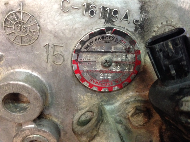

J'ai trouvé le graal.
La donneuse est de la même année que la mienne, soit 99. Du coup j'ai déjà le capteur de vitesse électrique, les bon nombre de cannelures.
Je ne sais pas si je m'en occupe avant l'été ou pas.
et surtout j'ai ça:
Il y aura un peu de boulot pour faire ça propre, mais j'ai la bonne base pour y arriver.
et surtout j'ai ça:

Picolo a écrit:J'ai trouvé le graal.
il te faudra quand même changer le roue cranté pour le compteur de vitesse le 2.5 td et 4.0L non pas les même rapport de pont
Re: Remise à niveau XJ Sport TD de 1999
D'après ce que j'ai lu, il faudra le changer parçe qu'il n'y a pas le même nombre de fils, mais le VM et le 4.0 ont la même reduction de pont il me semble.
C'est les 2.1td et 2.5 essence qui sont plus courts.
