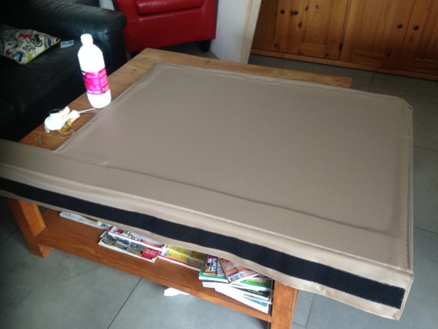

enfin, la planche.
la galère de la bonne découpe avec la roue de secours et les montants arrière nécessite de multiples ajustements.
Puis renforts en alu sur les contours et balsa par dessous sur les contours aussi.
Remise à niveau XJ Sport TD de 1999 - Page 3 Img_2518
recouvrement de sky dessus, puis dessous. le tout collé, et agrafé sur les contours par dessous.
Remise à niveau XJ Sport TD de 1999 - Page 3 Img_2520
Puis couture de la languette et du velcro.
Remise à niveau XJ Sport TD de 1999 - Page 3 Img_2519
