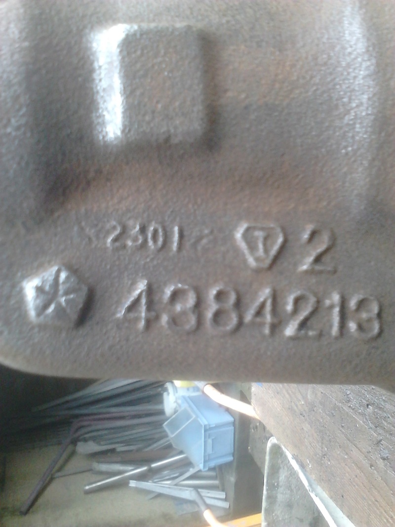

Message  21_forever Jeu 4 Mai 2017 - 22:56
voici les rares photos de mon pont Chrysler 8.25 :
ponts dana 30 et 35 révélation! Dsc_0119
ponts dana 30 et 35 révélation! Dsc_0120
ponts dana 30 et 35 révélation! I58ponts dana 30 et 35 révélation! Dsc_0118
